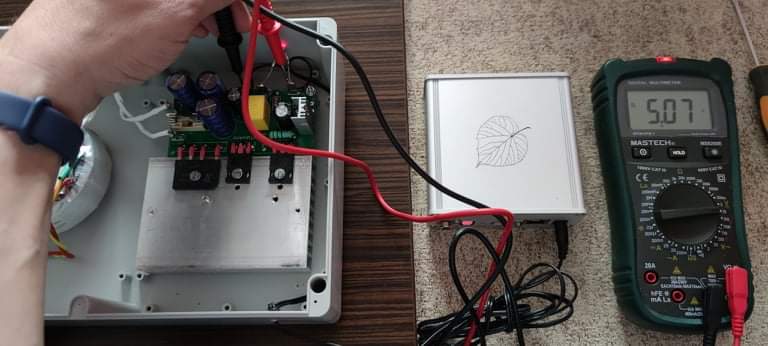

Sursa 5V/3A pentru DAC

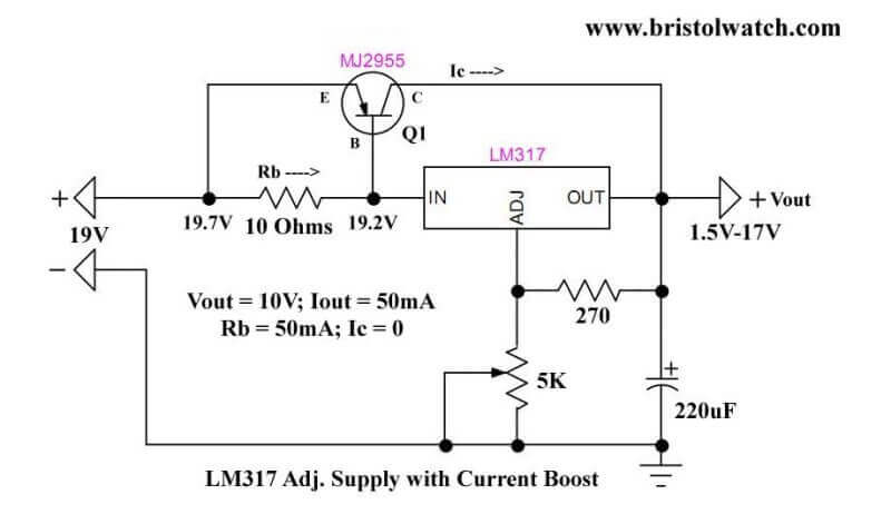

Schema, indiferent care este, banuiesc ca din foaia de catalog de la 317 vine (imi e lene sa ma uit pe poze si sa scot schema), schema beneficiaza de un filtraj generos. La 3A trasi din ea, avem 1Vpp de riplu cu ce a pus Viorel acolo.
338 are o rejectie de 70dB sau mai bine, plus rejectia DAC-ului (ca nu o fi pe baza de schema Hiraga
) si ajungem ca sursa sa fie convenabila scopului propus.
Daca DAC-ul trage 1A, atunci ajungem la 330mVpp riplu, si tot asa. Din ce in ce mai bine.
Concluzia, nu e musai sa te arunci la alte scheme. In plus, banuiesc ca e PCB folosit la alimentarile filamentelor, deci se recicleaza o schema+PCB in functie de nevoi, ceea ce e o buna strategie din punct de vedere al costurilor de productie.
O clarificare despre cei 14W disipati. Adaugarea de tranzistoare peste 338 nu reduce decat stresul (prin caldura) la nivel de componenta. Aia 14W raman tot 14W de disipat, indiferent cate componente pui. Deci, radiatorul e tot ala si de ai numai 338-ul sau 338 si 2 tranzistoare. Cineva ar putea argumenta ca avem o mica reducere, irelevant zic eu.
Numarul de tranzistoare in paralel imbunatateste SOA-ul sursei. La 3A un singur tranzistor poate sa se strapunga in anumite cazuri tranzitorii, 2 bucati tin mai bine la tavaleala. Asa cum Viorel zicea, in interiorul DAC-ului e cel putin o alta sursa in comutatie, ceea ce poate pune niscai stres unui singur tranzistor la conectare.
In fine, 1, 2 sau 3 tranzistoare... diferenta de pret e mica, un aparat defect intors de la client costa mult mai mult (mai ales la blazon, daca vrei sa fie mereu lustruit si recunoscut).

Bună clarificarea cu cei 14w, eu nu vreau să stresez stabilizatorul, stabilizator care funcționează la temperatura ambiantă în acest caz, radiatorul care este montat pe 338..... este.... degeaba, dă doar bine în poze
