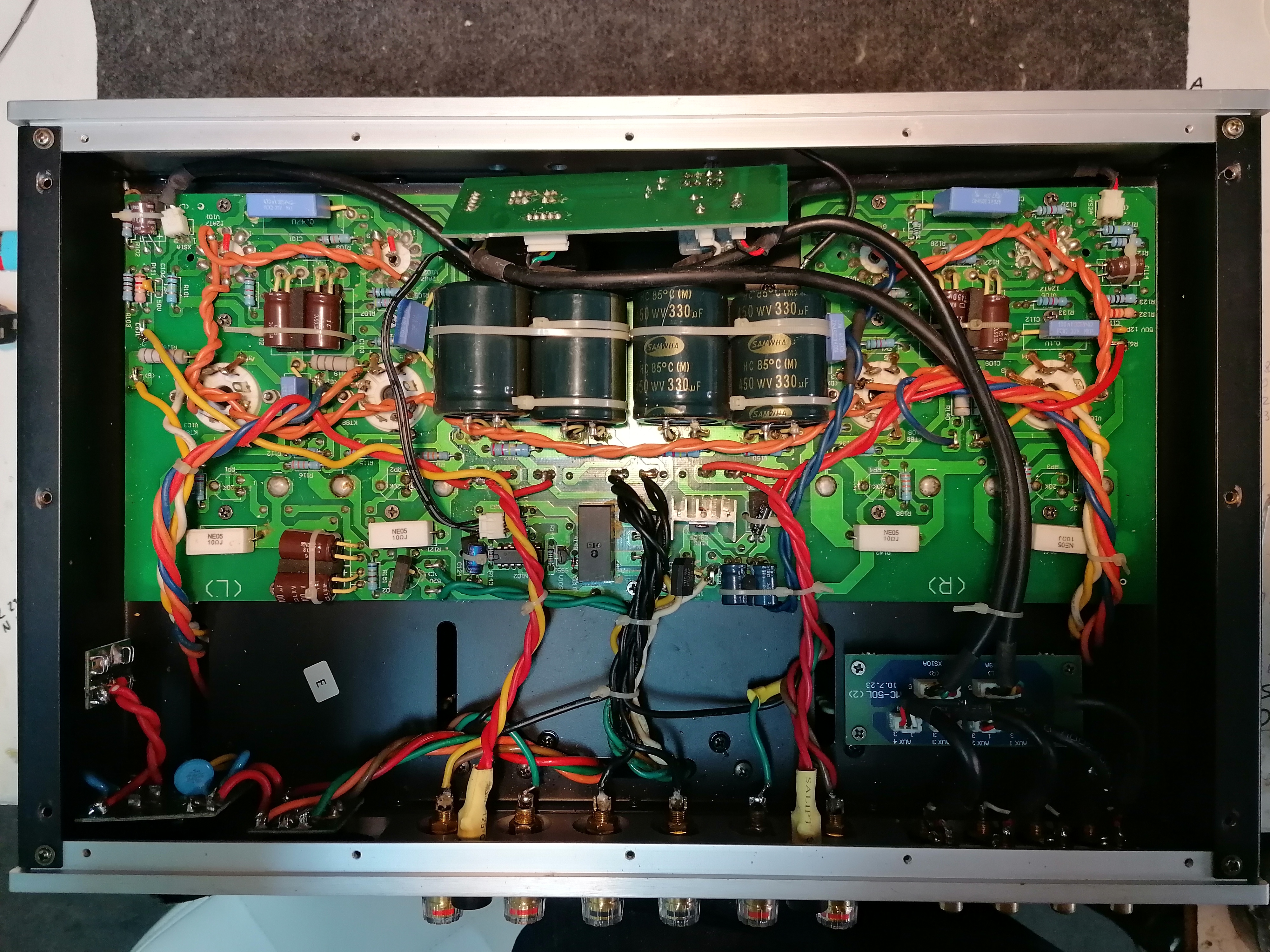

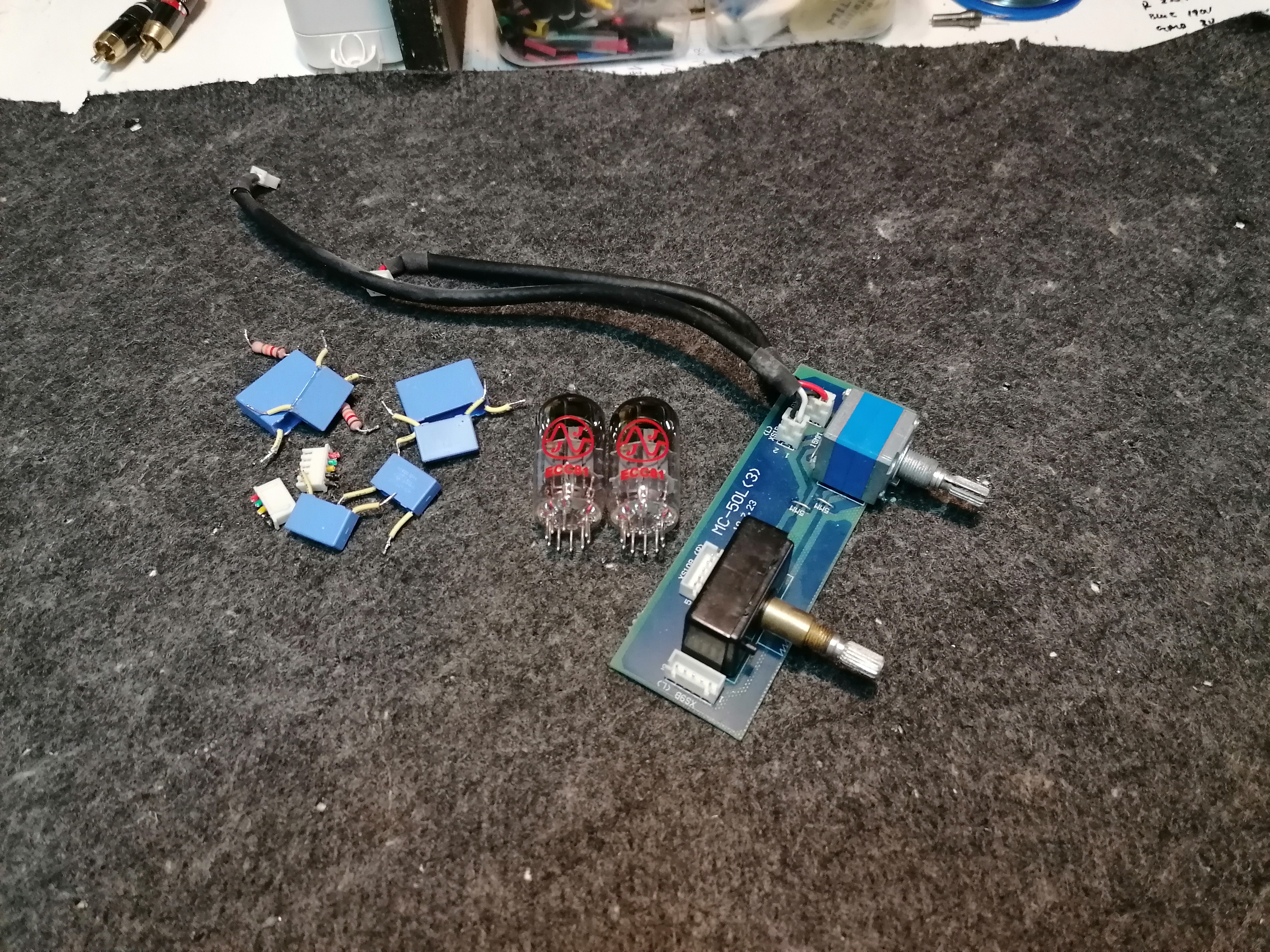

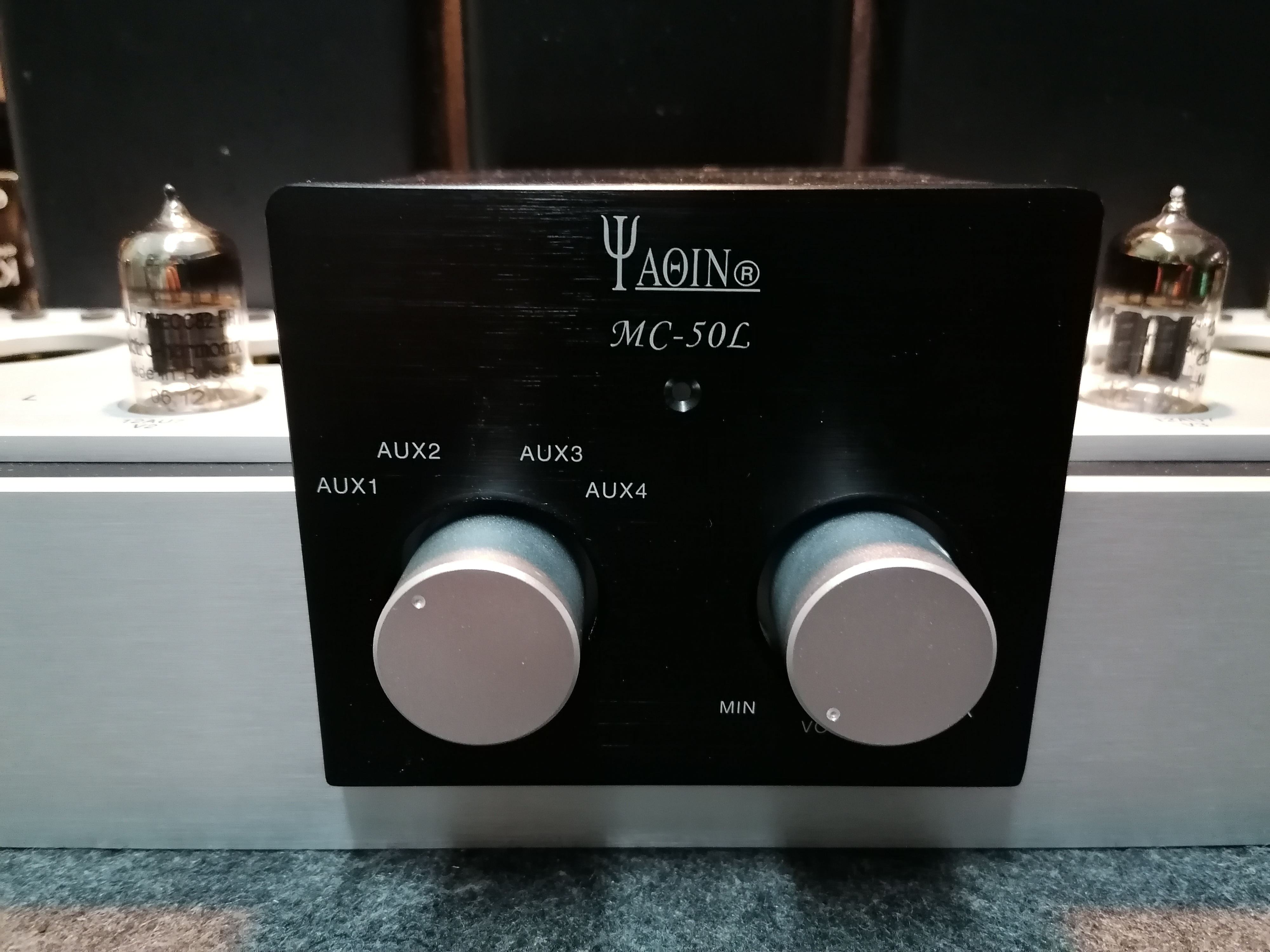

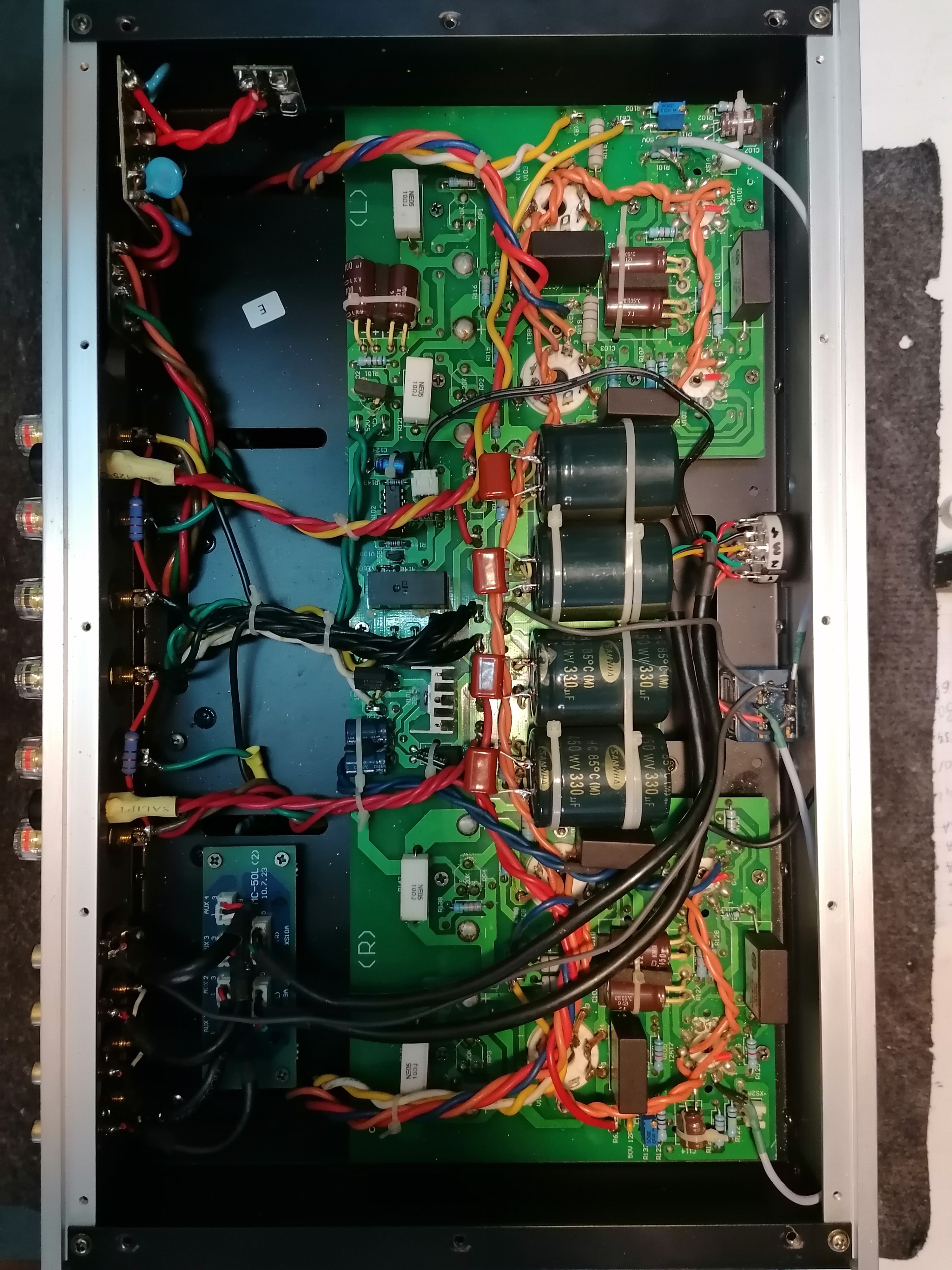

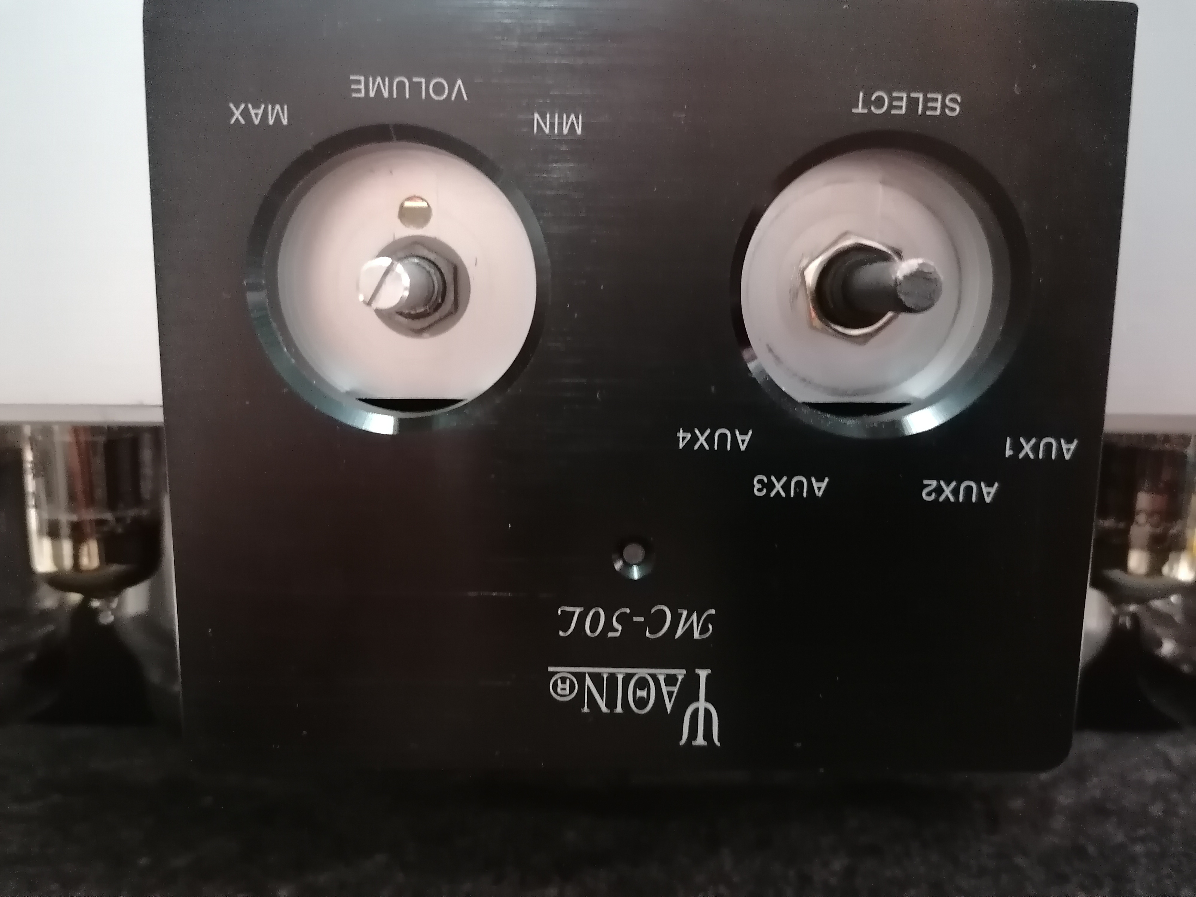

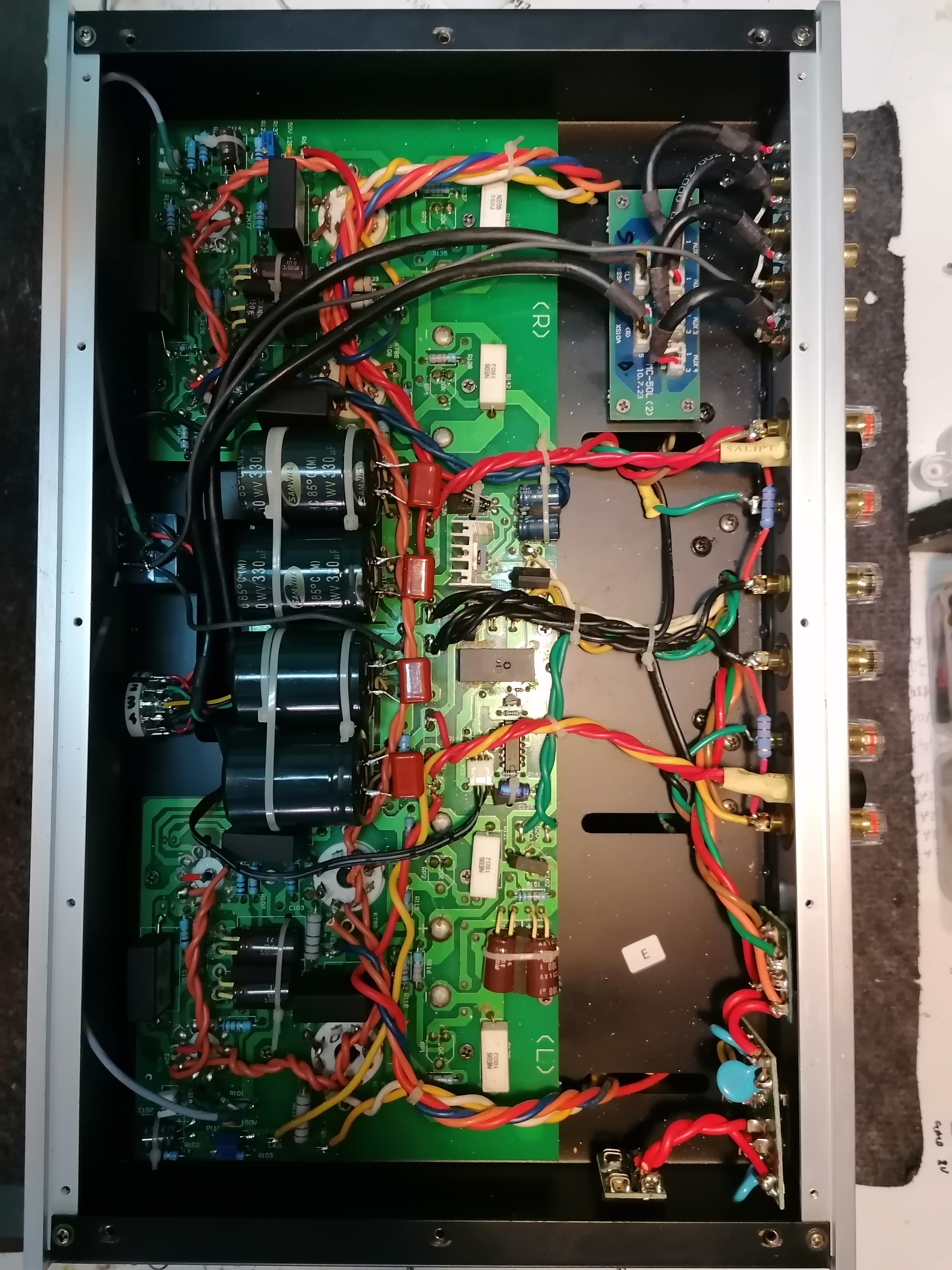

Acum este cu adevărat gata!

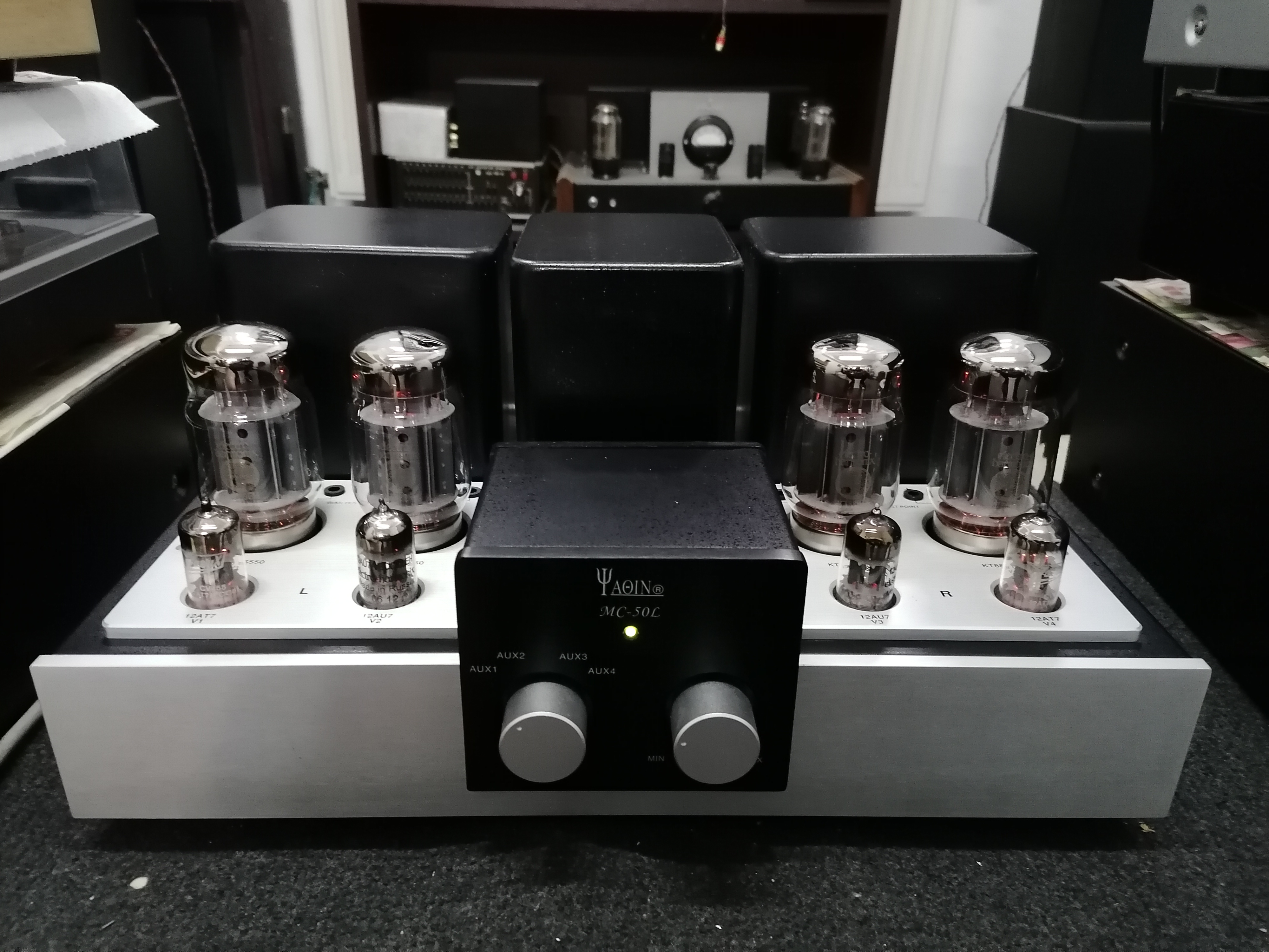

Am pus și un set nou de tuburi KT88 Electroharmonix in locul jalnicelor KT88 JJ, tuburile JJ fiind cele mai slabe de pe piața, la toate capitolele.
Au fost înlocuite și butoanele de volum și comutare surse, cele vechi nu se mai puteau folosi pe noile axe.
După 3 ore de reglaje cu : osciloscop, generator de semnal, distorsiometru, analizor de spectru, pleacă de la mine un amp foarte bun ca sound și caracteristici.
Acum ampul folosește
4XKT88 Electroharmonix
2XECC82 Electroharmonix
2XECC81 Zaerix
2XECC81 Zaerix
