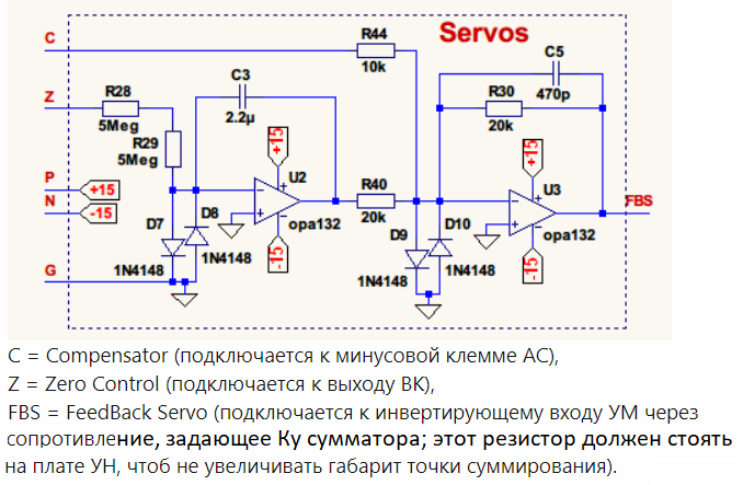

Schema anterioară derivă din aceasta :
- DC Servo Wire Compensator.png (82.78 KiB) Vizualizat de 4087 ori
Aici aveți o schemă completă , cu câteva mici modificări la circuitul care compensează dampingul la bornele de ieșire ( valorile 12k / 24k versus 10k / 20k ) , schema nu e complicată , dar oferă performanțe fabuloase în comparație cu SARA
Schema este derivată dintr-o variantă Cambridge Audio , care la rândul ei derivă dintr-o variantă Hitachi .

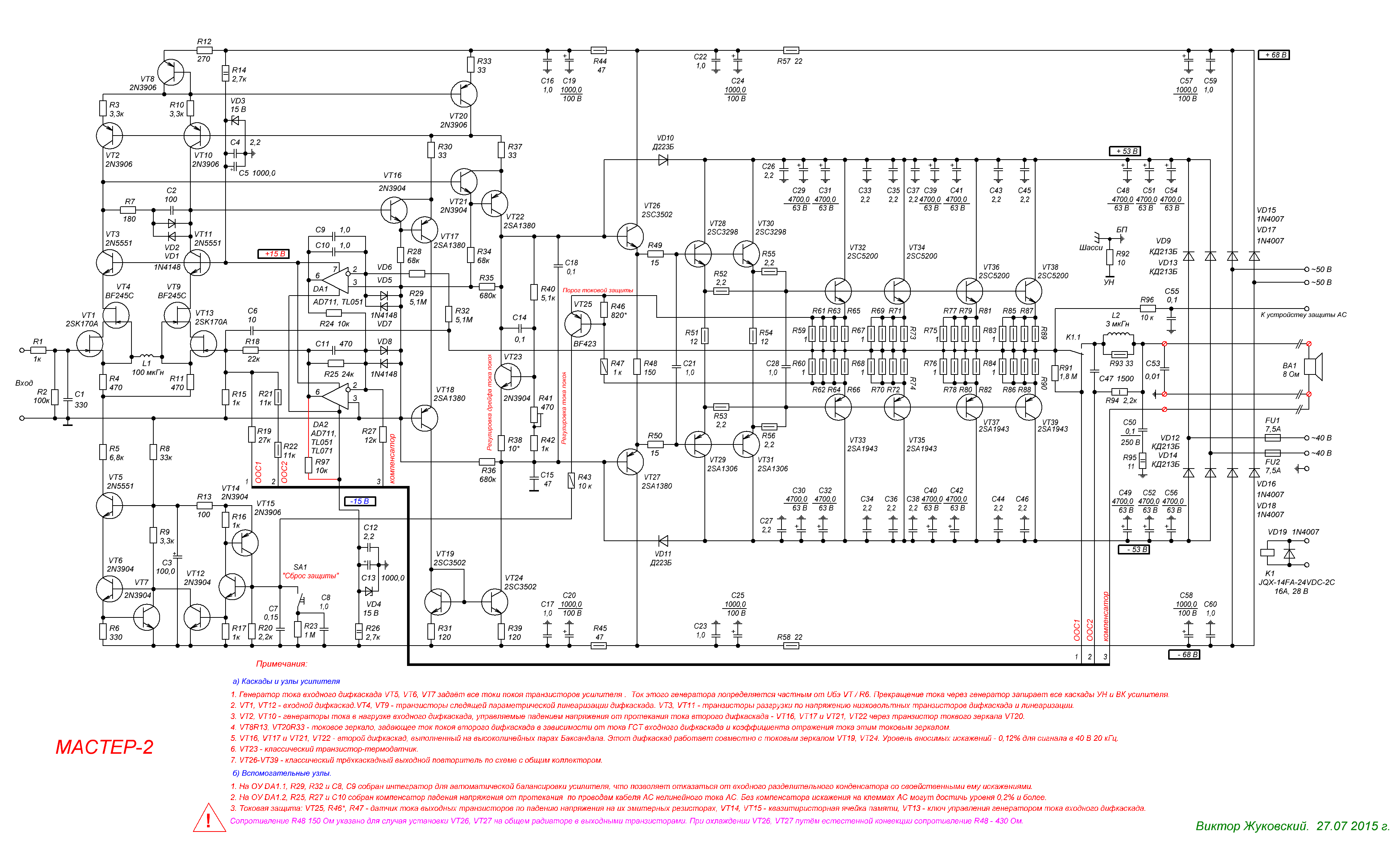

Cărțile din cărți se scriu
- МАСТЕР-2 .gif (270.41 KiB) Vizualizat de 4078 ori

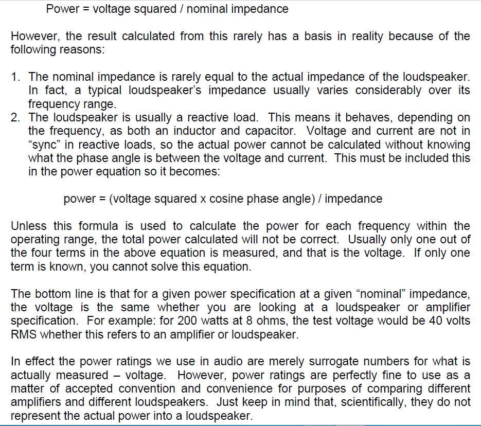

Despre puterea audio :
- Power audio.png (126.78 KiB) Vizualizat de 4029 ori
