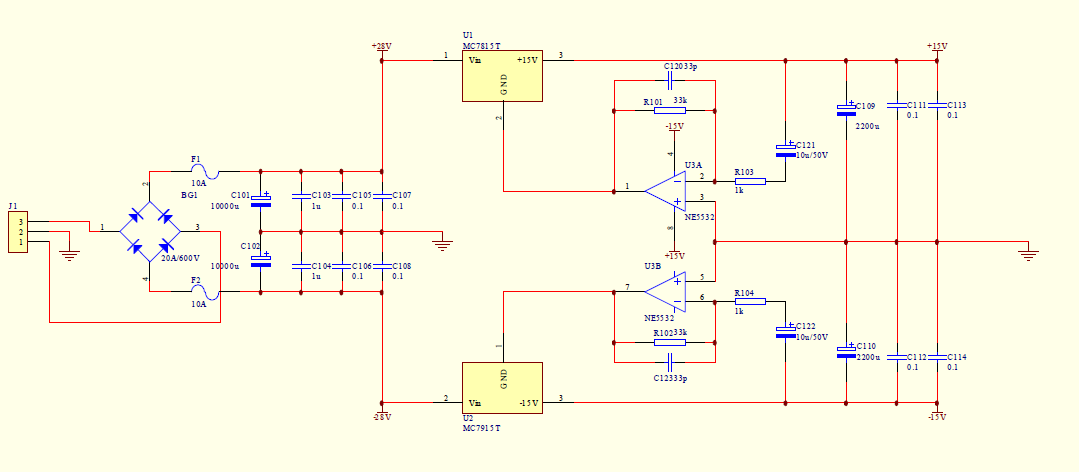

Asta e propunerea mea pentru sursa de alimentare :
- Denoiser supply Low Power.png (31.47 KiB) Vizualizat de 11295 ori

Schema e absolut banala , dar pe alimentarea fiecarui modul de etaj final trebuie montate perle de ferita .
@Mircea : pentru aplicatia dorita de noi ( casti ) sunt suficiente 4 asemenea module , cate doua pe fiecare canal .
Schema e lamuritoare .
Lipseste etajul de intrare ( cu jumper-e pentru stabilirea GAIN-ului ) , potentiometrul de volum precum si circuitul de detectie AC + temporizare cu releu pe iesire ...

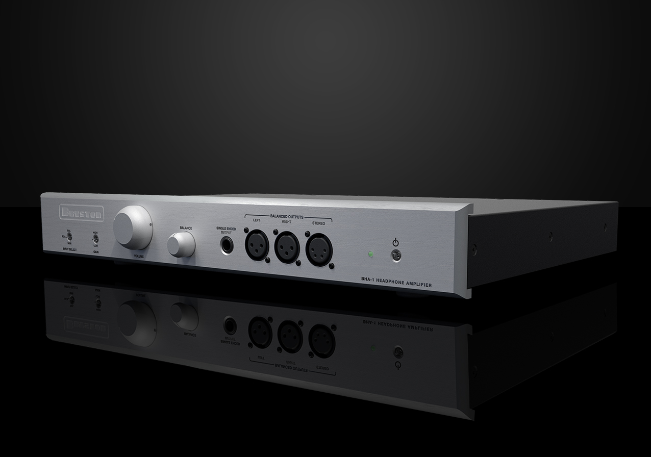

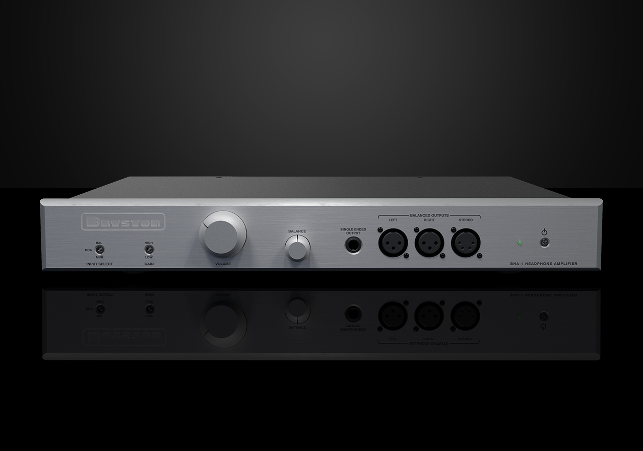

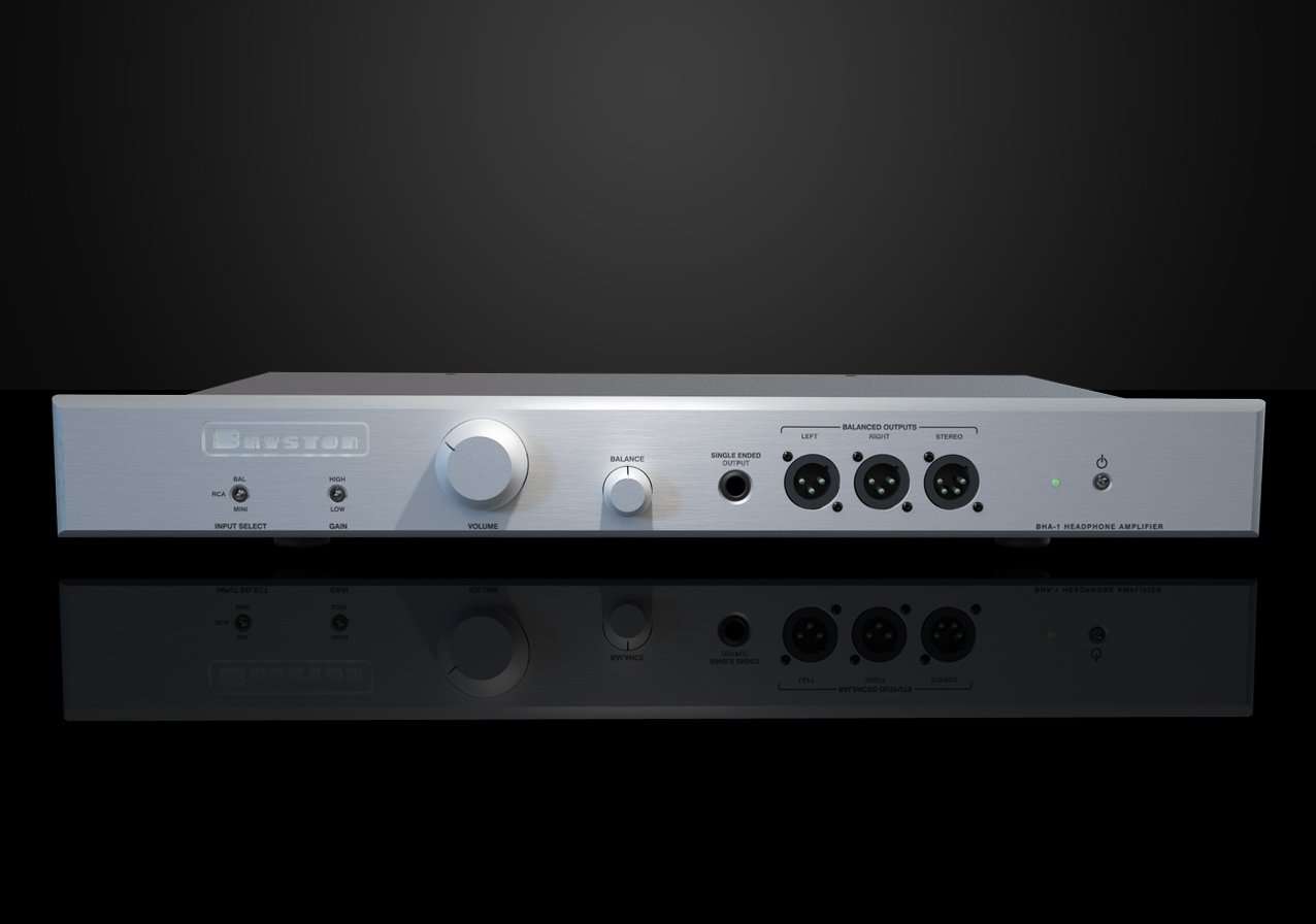

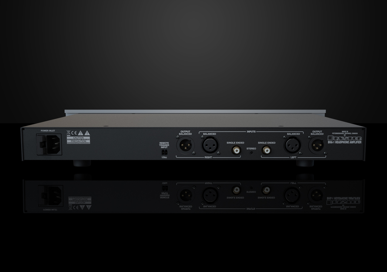

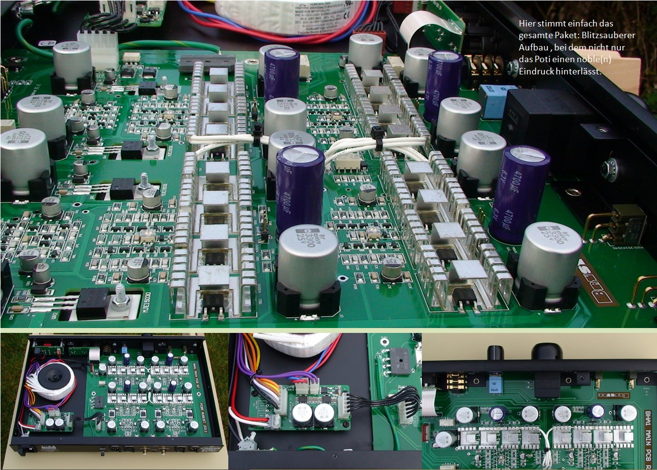

Aici aveti un bun exemplu de amplificator pentru casti ( de la o firma cu pedigree , audiofila ) schema este in atasament . Este doar un exemplu de complicatie tehnica , posibil utila unora
- bha-1_interior.jpg (545.38 KiB) Vizualizat de 11288 ori
- bha_4.jpg (255.95 KiB) Vizualizat de 11288 ori
- bha_3.jpg (188.87 KiB) Vizualizat de 11288 ori
- bha_2.jpg (242.49 KiB) Vizualizat de 11288 ori
- bha_1.jpg (251.72 KiB) Vizualizat de 11288 ori
