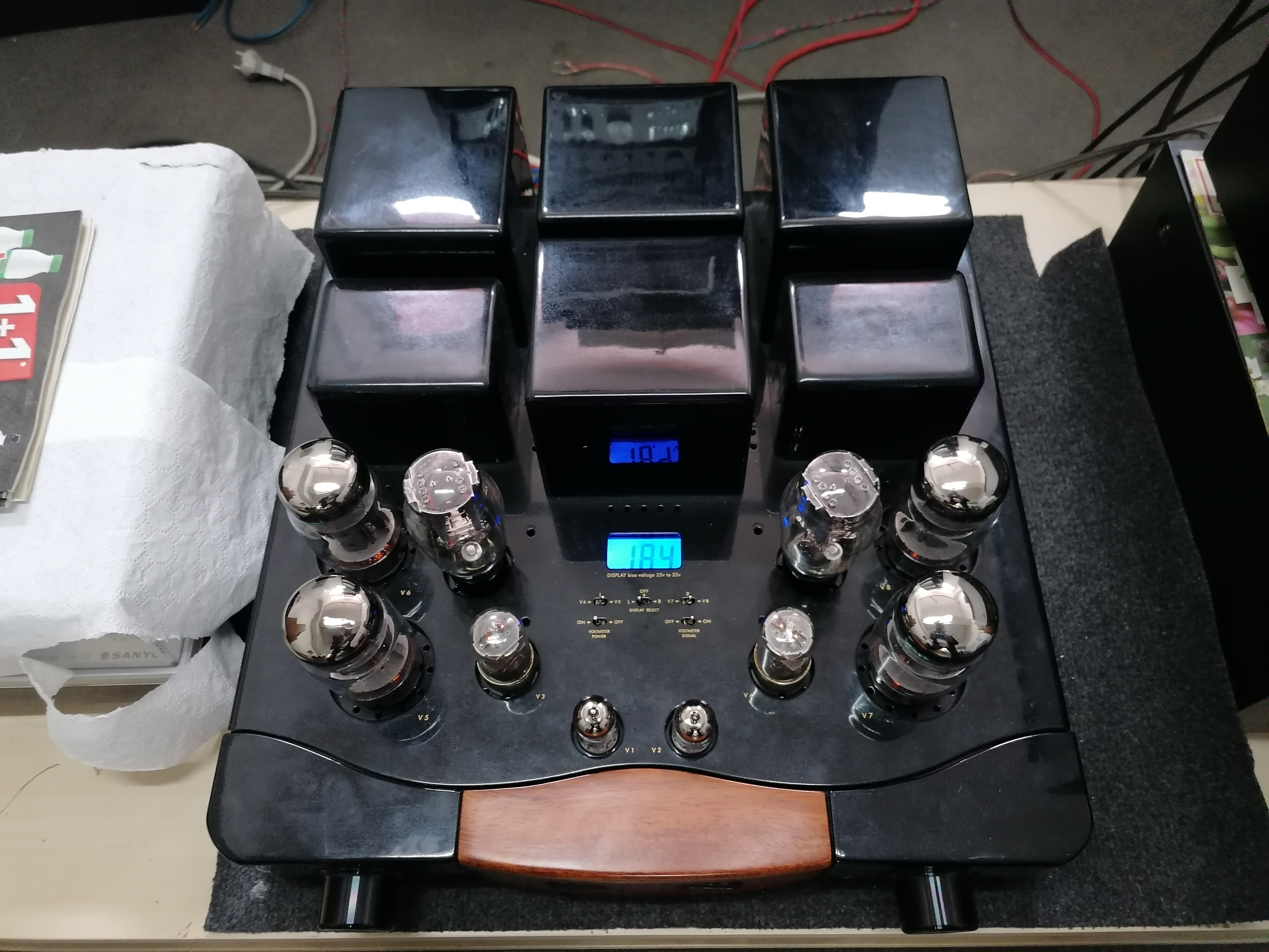

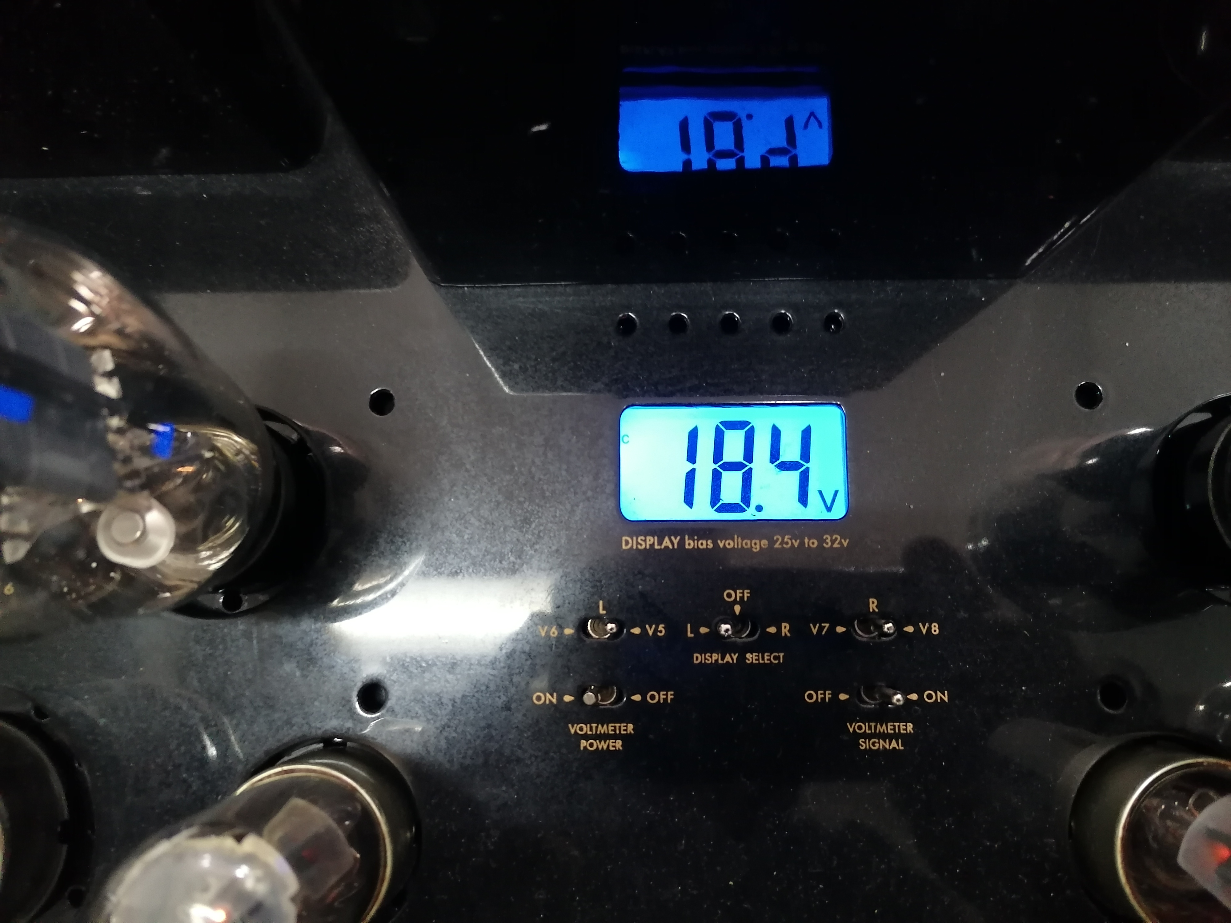

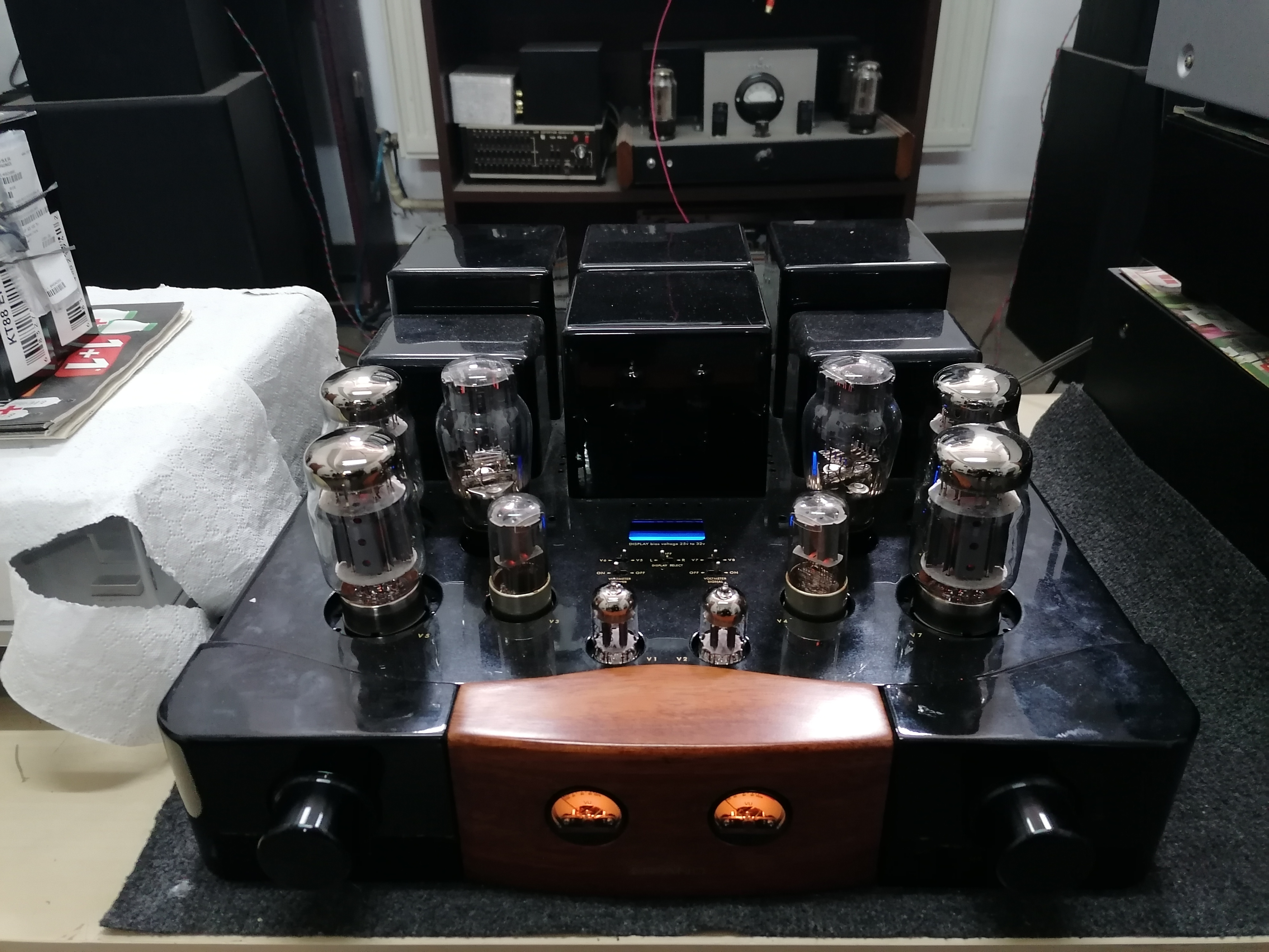

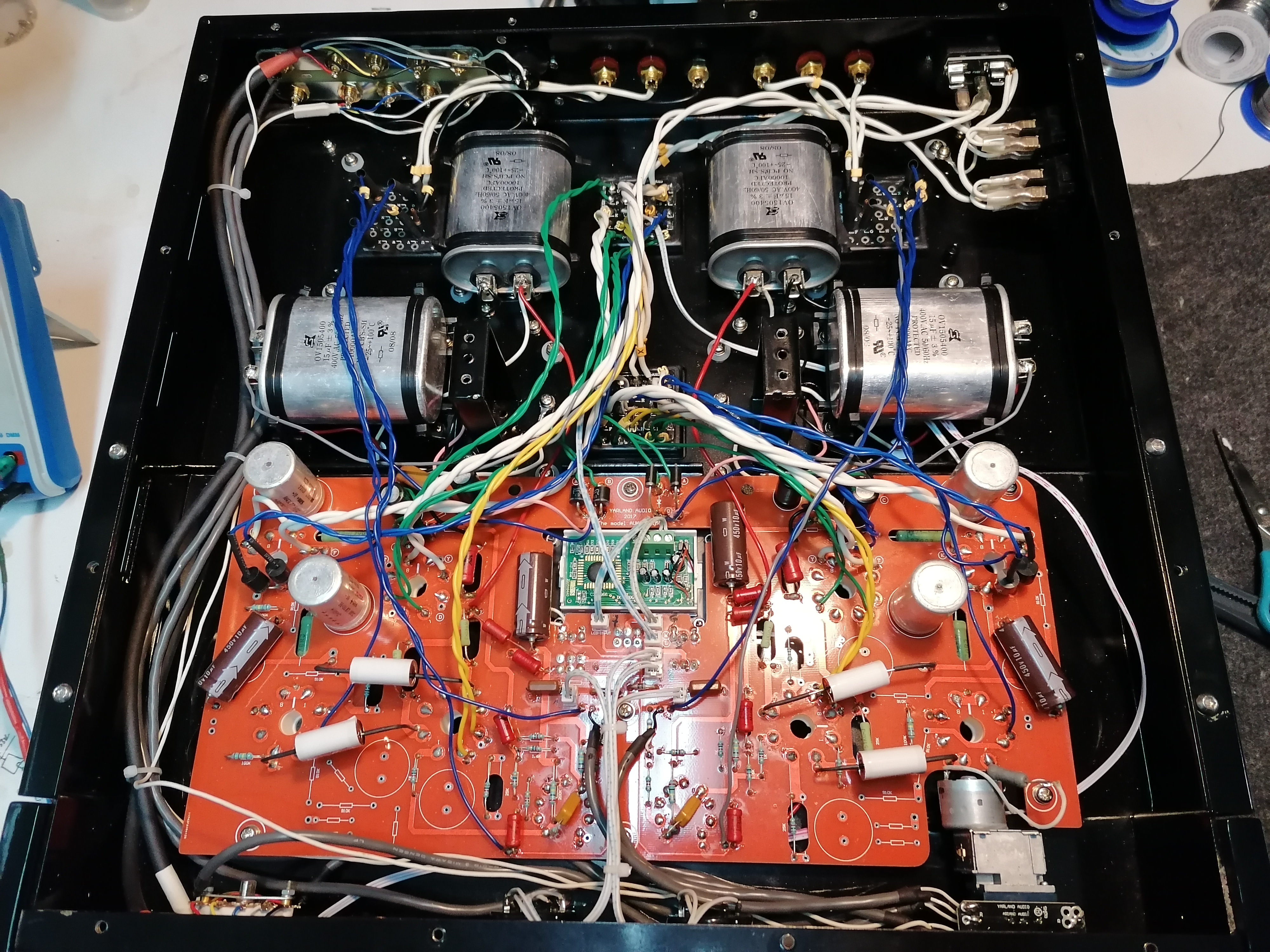

Un monstru de peste 30kg, a făcut buba alimentarea unui canal și un tub KT88 chinezesc, chinezii fac EL34 de calitate bună, KT88 fac niște come. Nu îmi explic cum a făcut scurtcircuit o diodă de 6A care alimentează Ua, Ua este 480V, Ug2 240V.
Am înlocuit tuburile KT88 cu unele Electroharmonix și flatulatiile ECC803 JJ cu 12AX7LPS Sovtek , este mare diferență de sound între ECC803 JJ și 12AX7LPS Sovtek cu JJ sunetul este sterp, fără bas , cu o medie care îți dă gaură in timpane.
Ariand ( Yarland ) Auklet 150
