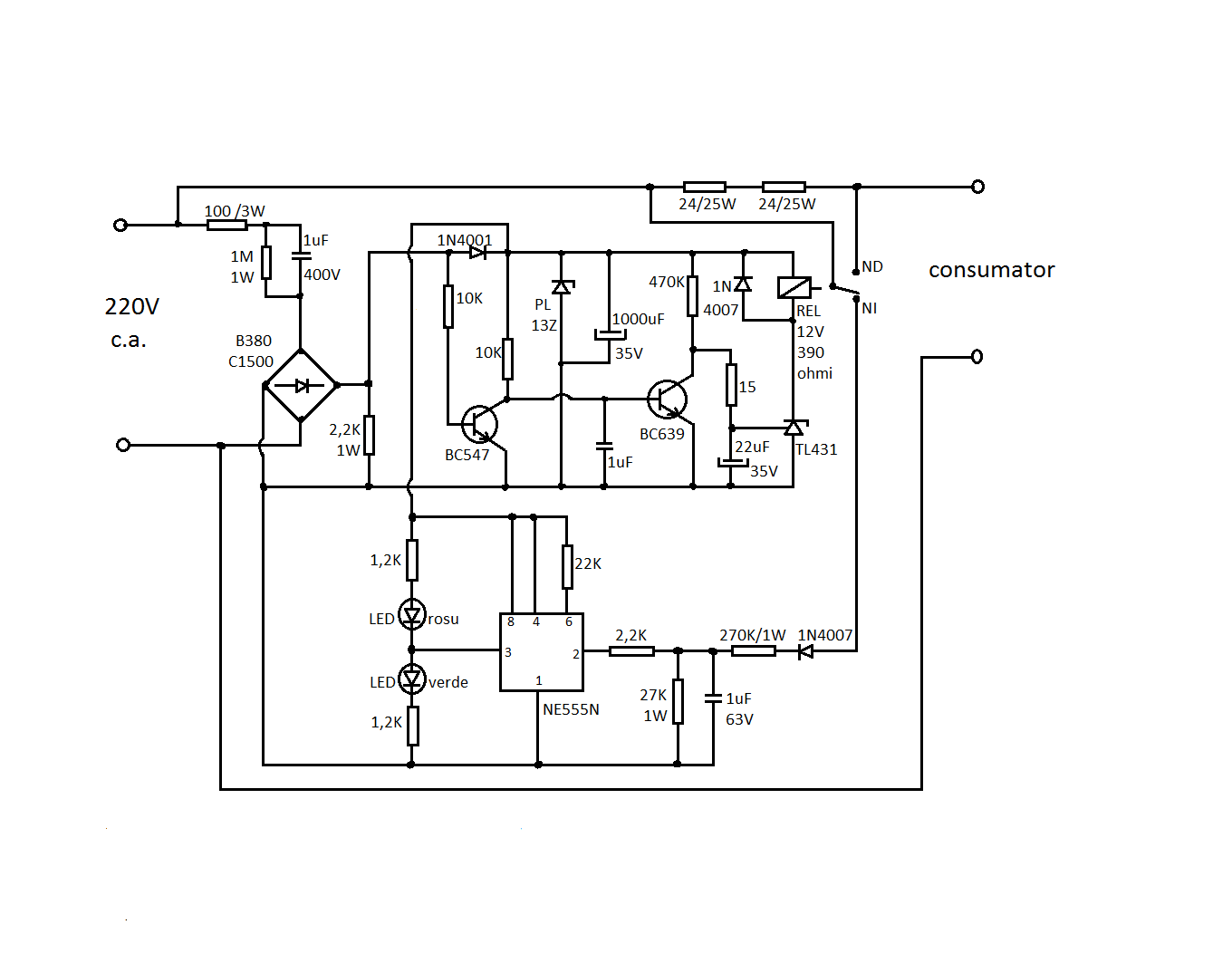

O schemă de slow-start pe care o folosesc de mult timp în construcțiile mele ,schemă care a fost concepută de smilex iar eu am adăugat partea de semnalizare:
Softstart - 2.png (36.06 KiB) Vizualizat de 13067 ori
...și, un video cu funcționarea:
https://www.youtube.com/watch?v=1Ma2qmO1knk&t=154s
Marele avantaj al acestei scheme este faptul ca repetă de fiecare dată timpul de temporizare daca intreruperea tensiunii are o durata mai mare de 20 milisecunde....timpul de temporizare este de 1,5 secunde aproximativ ,nu l-am măsurat cu exactitate....rezistențele de limitare pot avea si altă valoare ,eu am lucrat cu o plajă între 15 si 50 ohmi functie de montajul protejat...
SPOR!
Mesaje: 1003
A apreciat de: 516 ori
Este o schemă banala de soft start , nicidecum slow start ... Slow start implică ca tensiunea de la ieșire să aibă ramp on , dacă înțelegi bine , dacă nu , nu .
Te rog , nu importa aici analfabetismele de pe acel forum nefrecventabil ( TA ) ...
flomar60
Mesaje: 96
A apreciat de: 14 ori
Într-adevar am scris greșit slow-start....am luat la cunostință d-le Victor și mulțumesc de urările de bun-venit!
