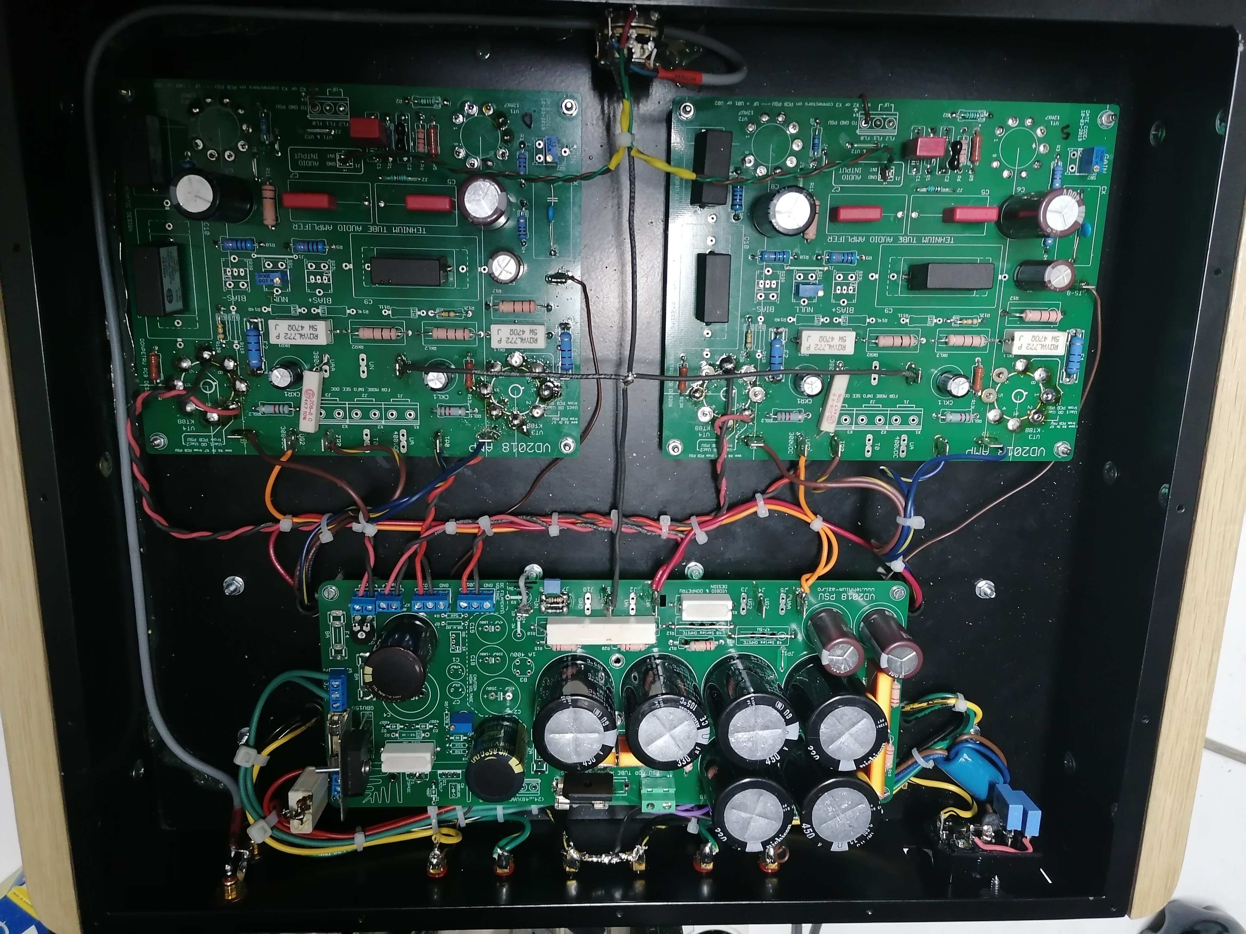

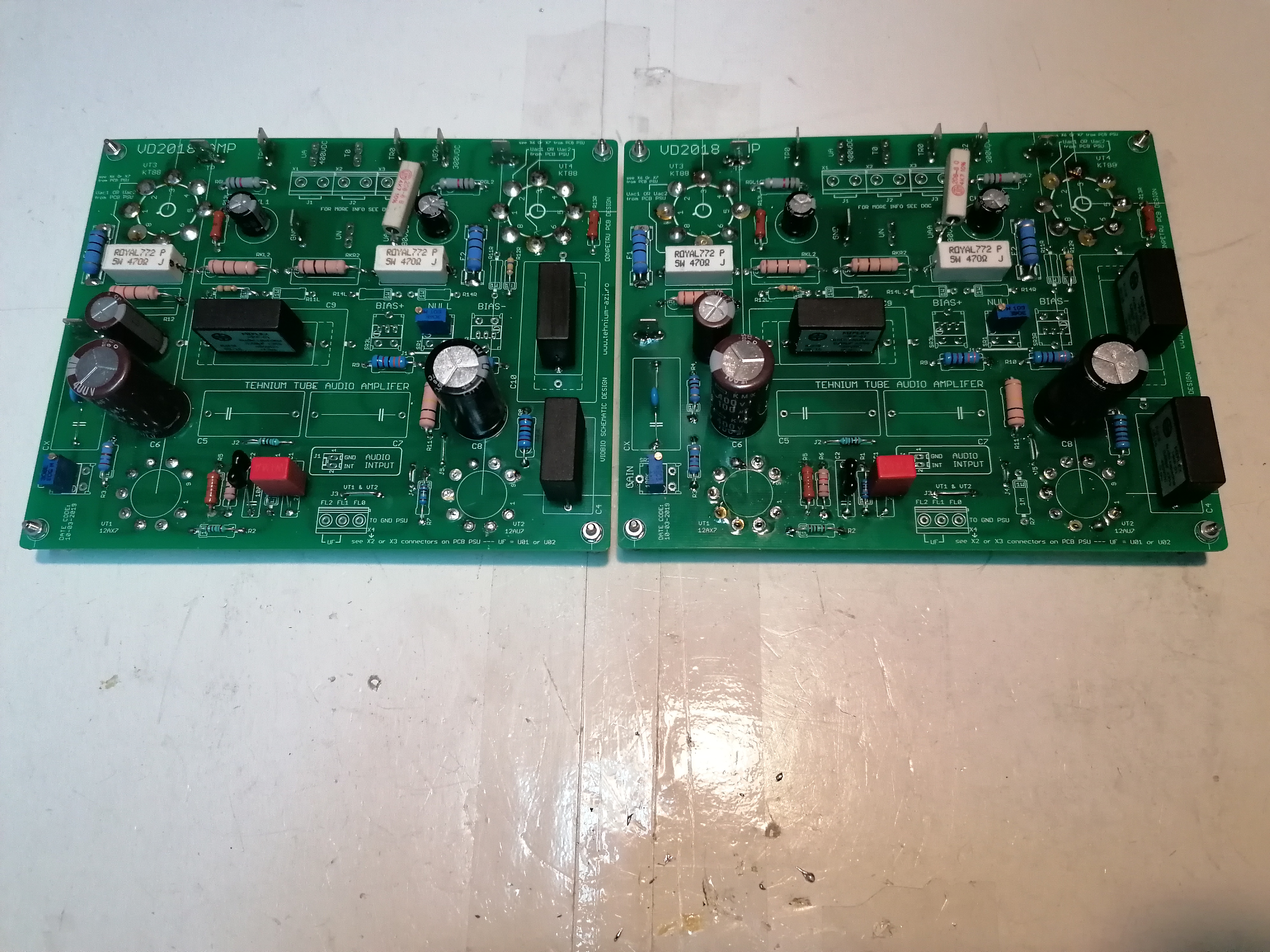

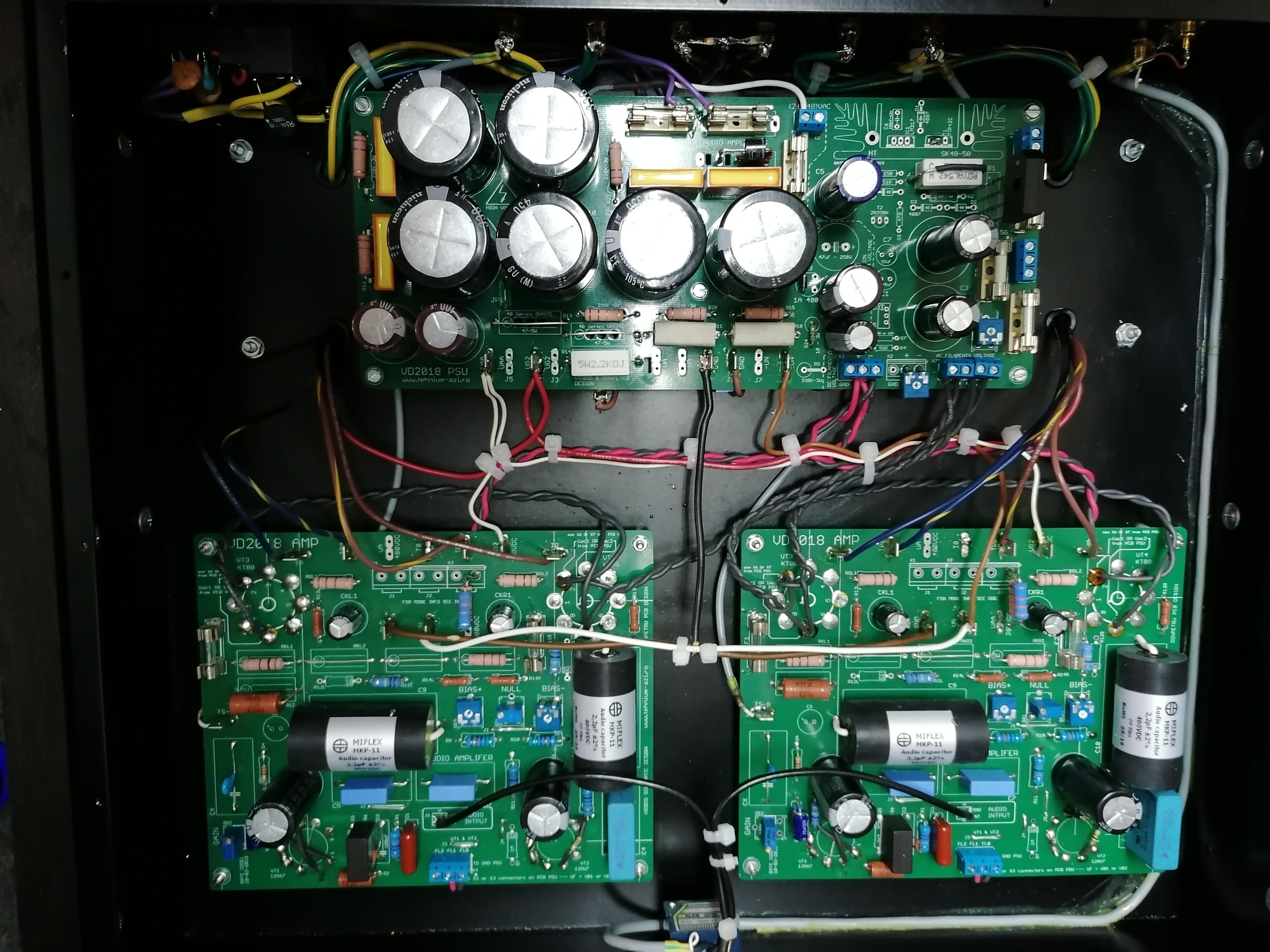

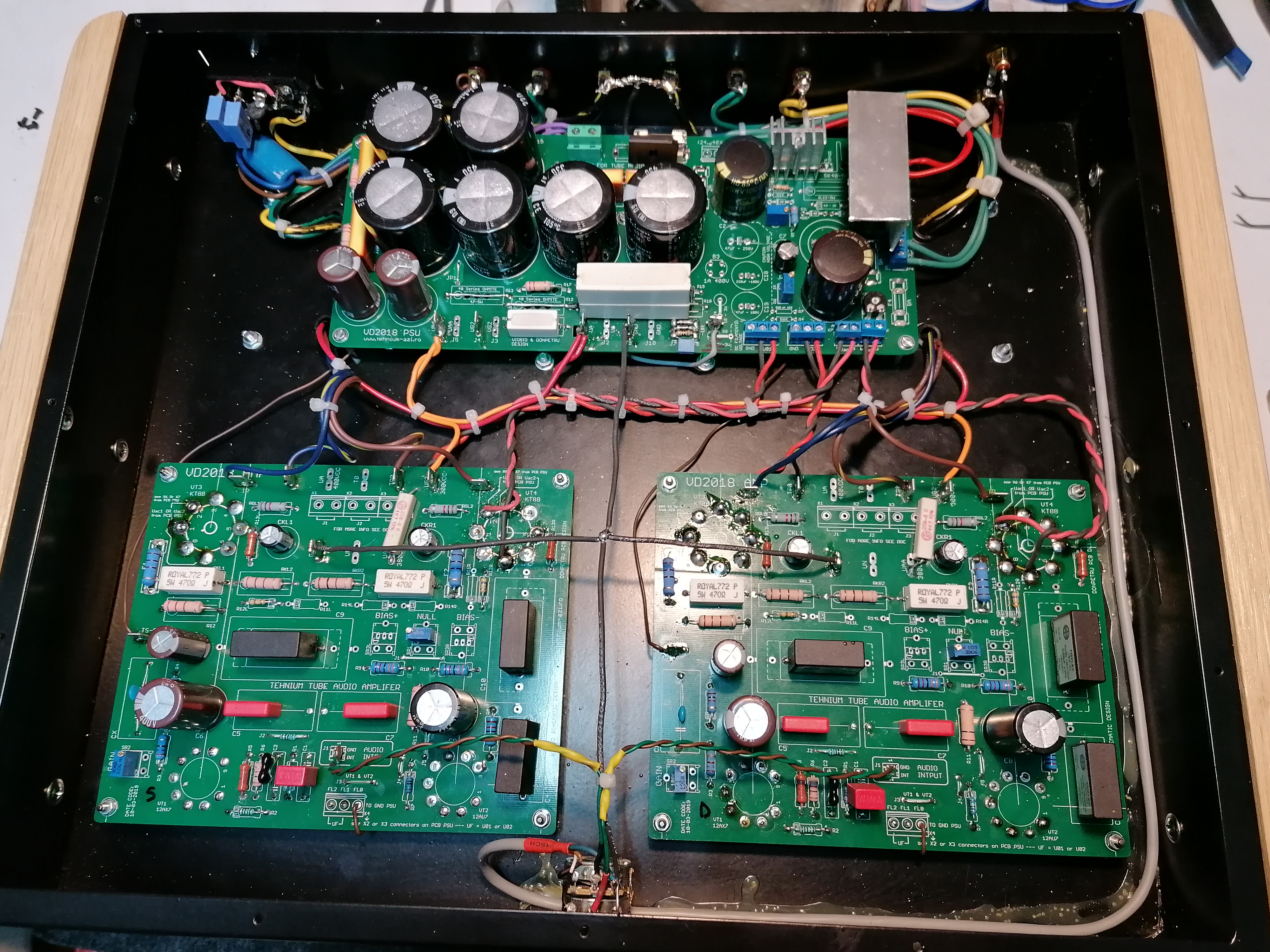

Dupa sarbatori ma apuc si eu de al meu, pana ajung trafurile de iesire mai trebuie sa vad de niste tuburi ECC83, restul de componente le am si mai sunt cateva pe care le iau de la TME. Pacat ca nu am mai gasit varianta comerciala a kitului asa cum e in poza dar, nefiind un PCB complex, cu 2 straturi, se poate face si acasa. Mai am de lucru la pcb-ul sursei si aici vroiam sa te intreb ceva: sa merg cu tensiune stabilizata pentru ECC-uri asa cum e pe schema sau e suficient sa le las in alternativ si pun un semireglabil cu cursor la masa?
Cred că ai văzut amplificatoare făcute de mine folosind schema sursei VD2018, defapt am folosit doar cablajele imprimate, pentru alimentarea filamentelor tuburilor ECCxx niciodată nu am folosit stabilizarea pentru 6,3V, doar redresare și filtrare CRC sau doar C, cu toate că eu am proiectat sursa de alimentare, de ce nu am stabilizat 6,3V? În primul rand pentru că folosesc trafuri de alimentare Hammond și nu au in secundar o înfășurare de minim 8,5V.
Poți face alimentarea in CA a filamentelor dar trebuie să ai un circuit bun de masă, am făcut eu test și nu apare humm, se aude ceva humm de 50hz dar doar dacă stai cu urechea lipită de difuzorul de bas, eu am lipit urechea de un lighean de 15 inch, incinta are 94dB SPL, am făcut teste și pe incinte cu dif de bas 10 inch SPL 90dB, acolo nu se aude humm.
Cu filamentele in CC nu se aude nimic pic de humm, așa că alegi tu.
Am reparat, ascultat Ț aparatură care are filamentele alimentate in CA, încă nu am întâlnit un aparat care să nu aibă un mic humm dacă lipesc urechea de ligheanul de 15 inch, cele care au filamentele în CC sunt mute în proporție de 90%, la amplificatoare acel mic humm greu perceptibil apare în special datorită alimentarii în CA a tuburilor finale, fiind ceva extrem să redresezi și să filtrezi 6...8A, doar Jadis redresează tot ce alimentează filamentele dar filamentele sunt serie, paralel, alimentate cu 12,6V sau 25,2V.
La ampul din imagine folosesc sursă stabilizată pentru alimentarea tuburilor de atac, asta pentru câ traful de alimentare îmi dă posibilitatea asta, am înseriate două secundare ale trafului de alimentare.
- IMG_20200520_103435.jpg (2.72 MiB) Vizualizat de 5231 ori
- IMG_20201210_143924.jpg (2.86 MiB) Vizualizat de 5232 ori
Am constatat si eu acest lucru, pe boxele Canton cu SPL de 94dB, amplificatorul Kaizerpower (la care filamentele sunt alimentate in CC) e mut...in schimb, la amplificatorul Concertina (cu filamentele alimentate in CA) se poate sesiza un hum, nu se aude foarte tare dar in apropierea difuzoarelor se simte. Cel mai probabil o sa fac loc pe placa si pentru alimentare in CC si vad ulterior, in functie de ce rezultate obtin, mersi de informatii.

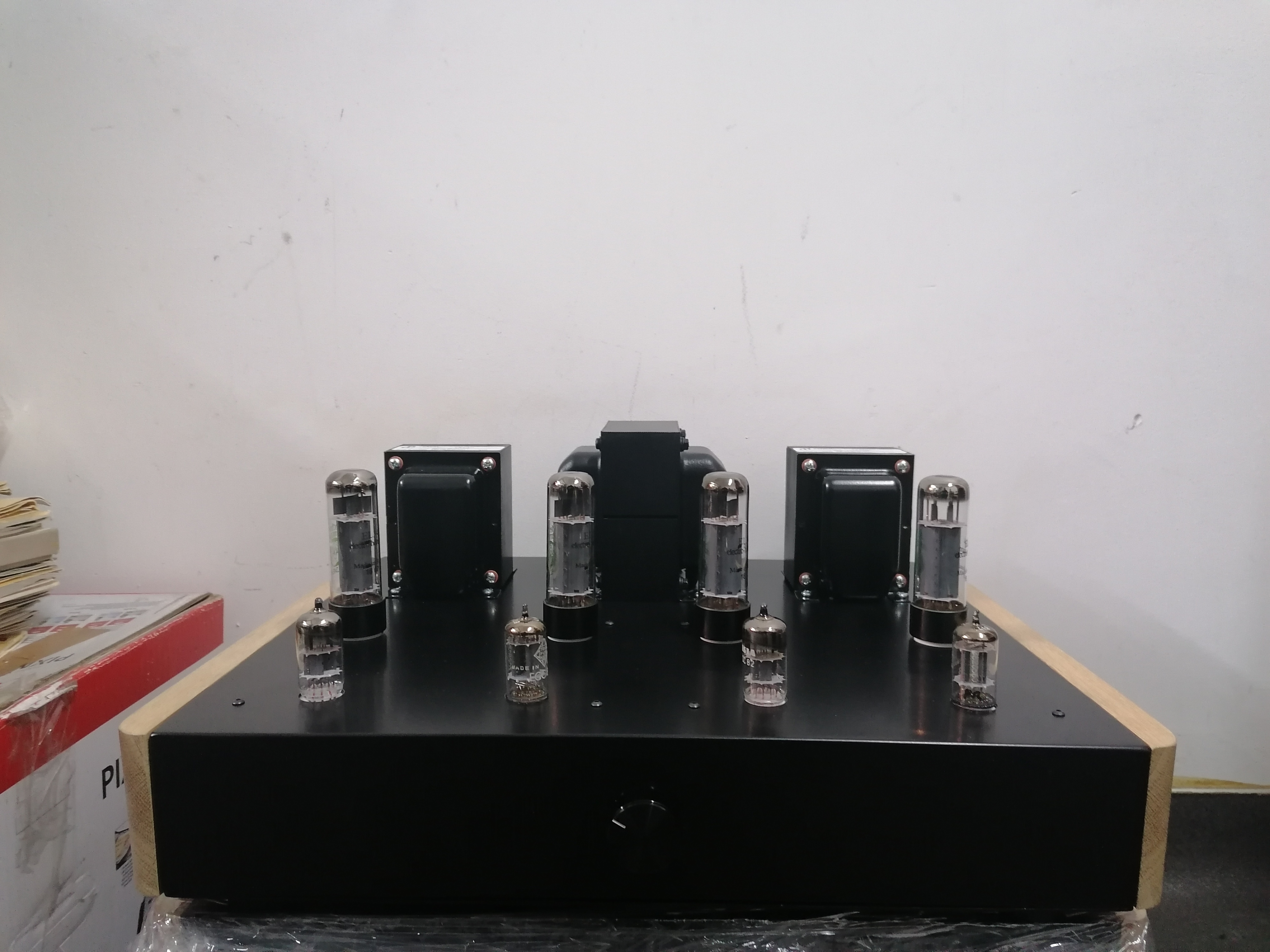

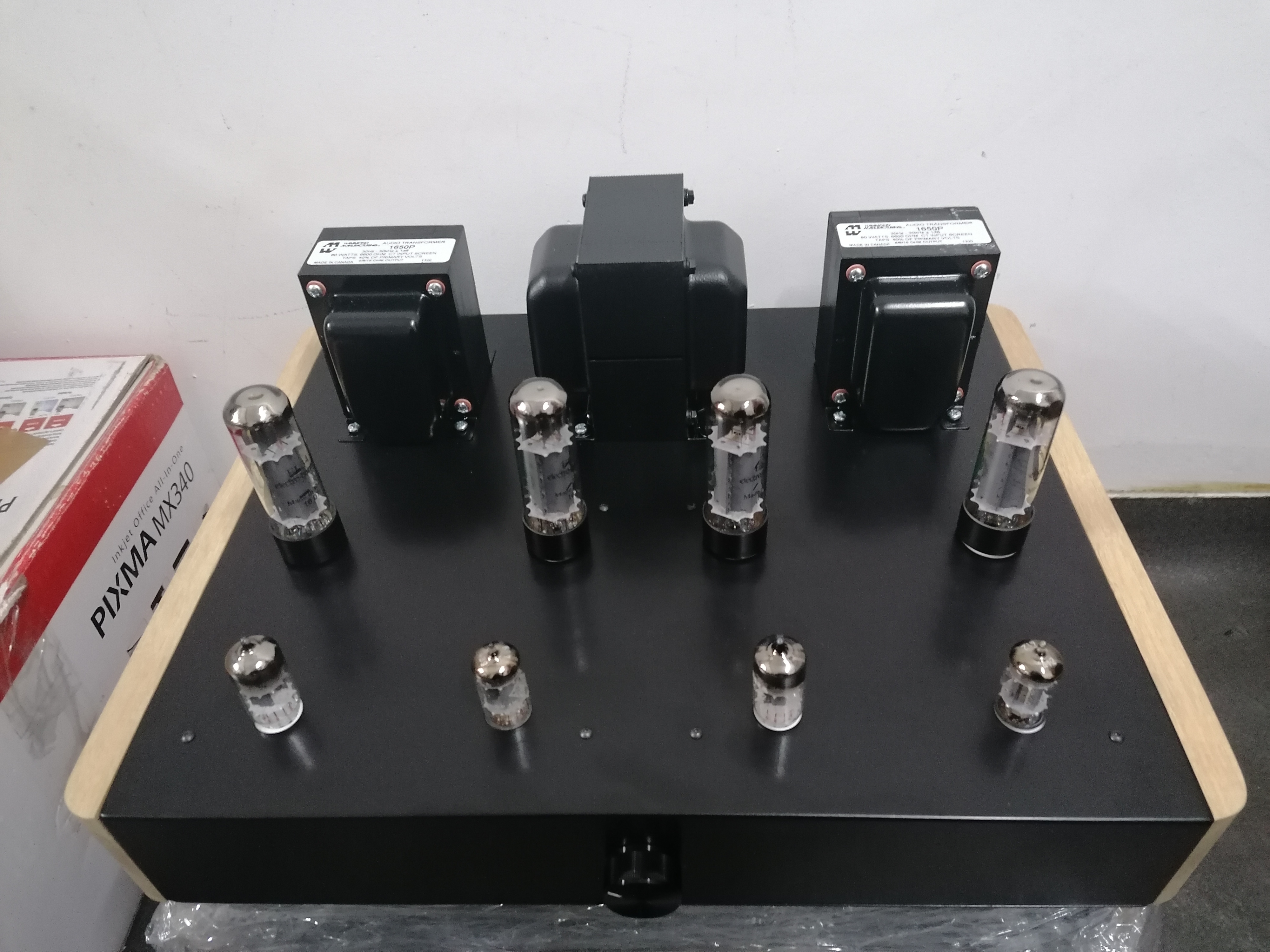

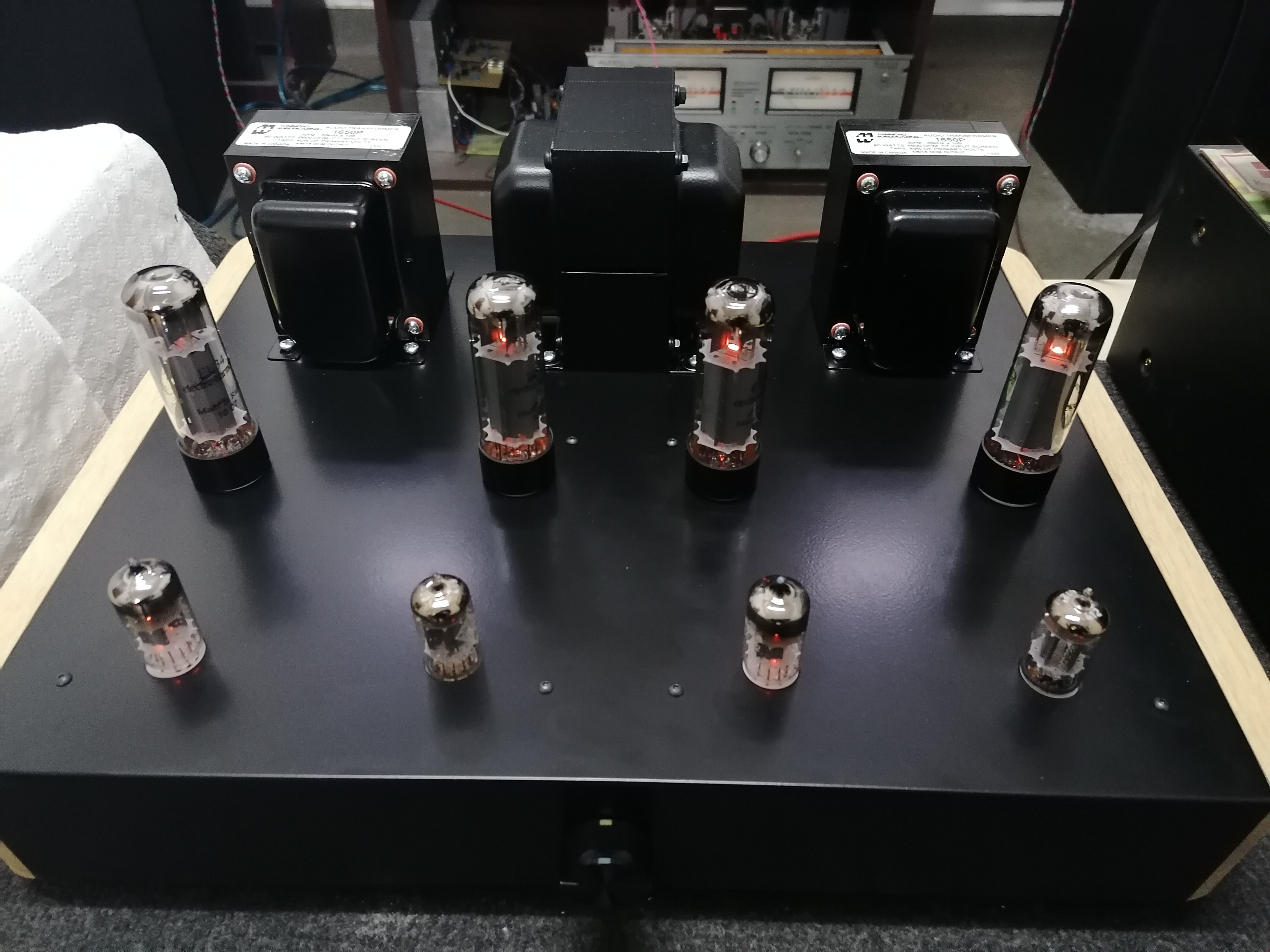

Gata și ăsta.

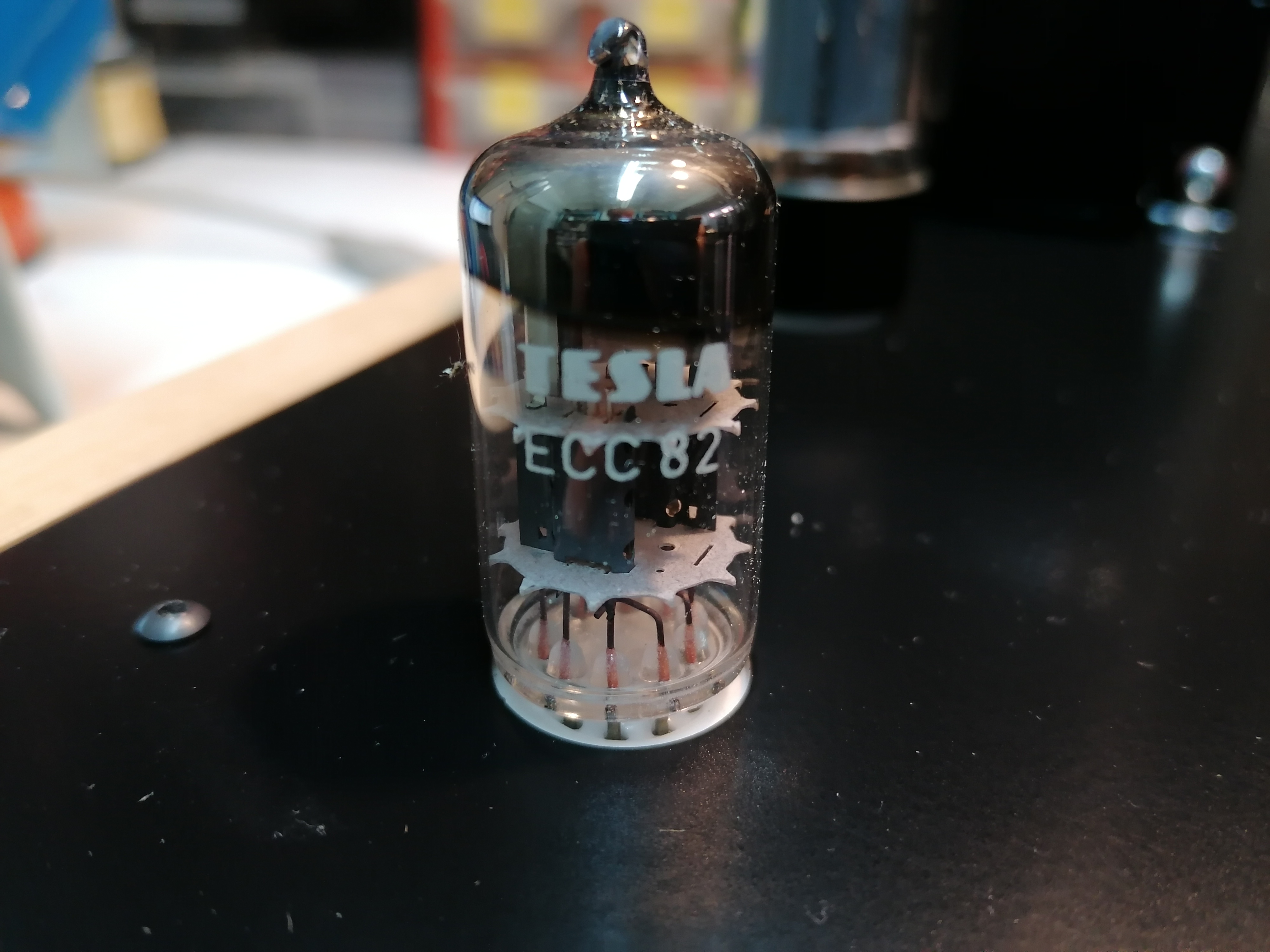

4XEL34 Electroharmonix
2XECC82 Tesla
2XECC83 Telefunken
Toate transformatoarele sunt Hammond

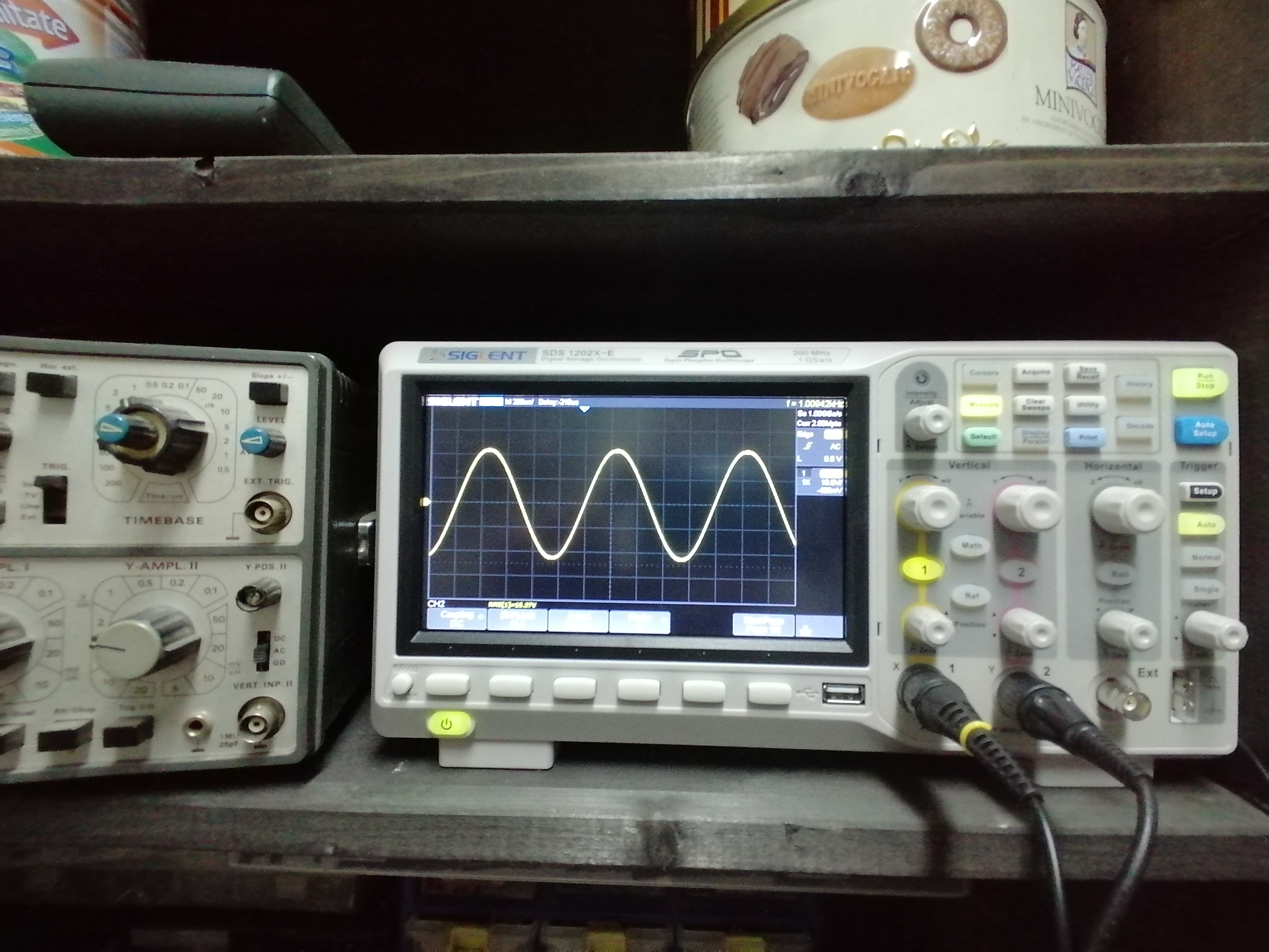

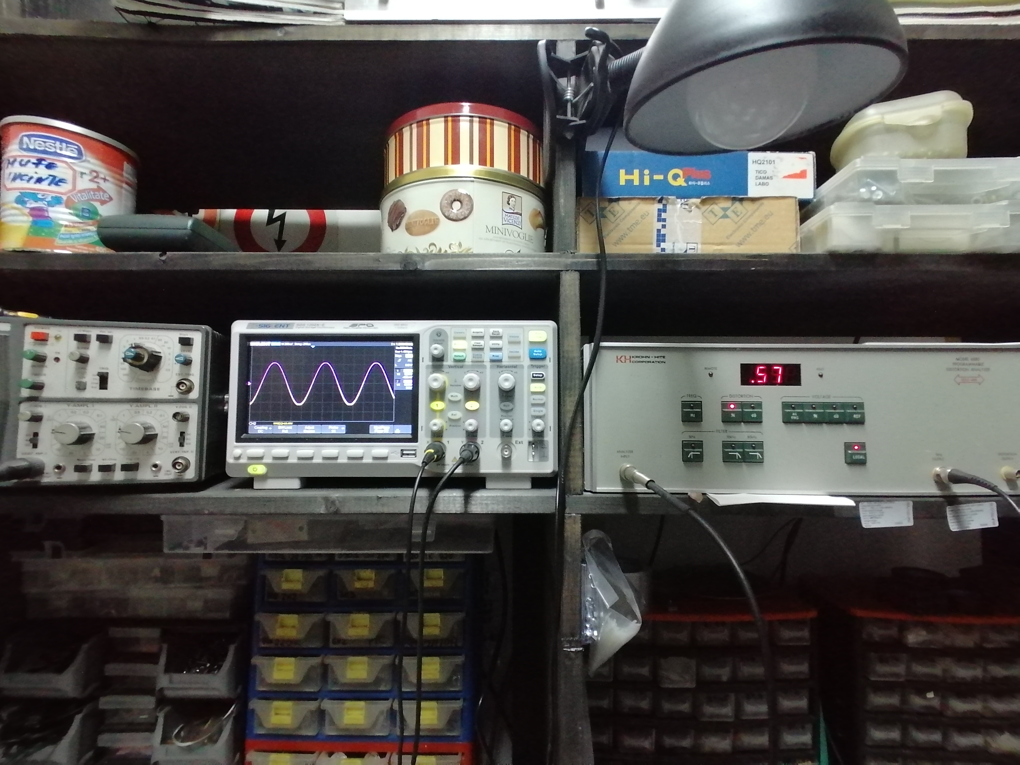

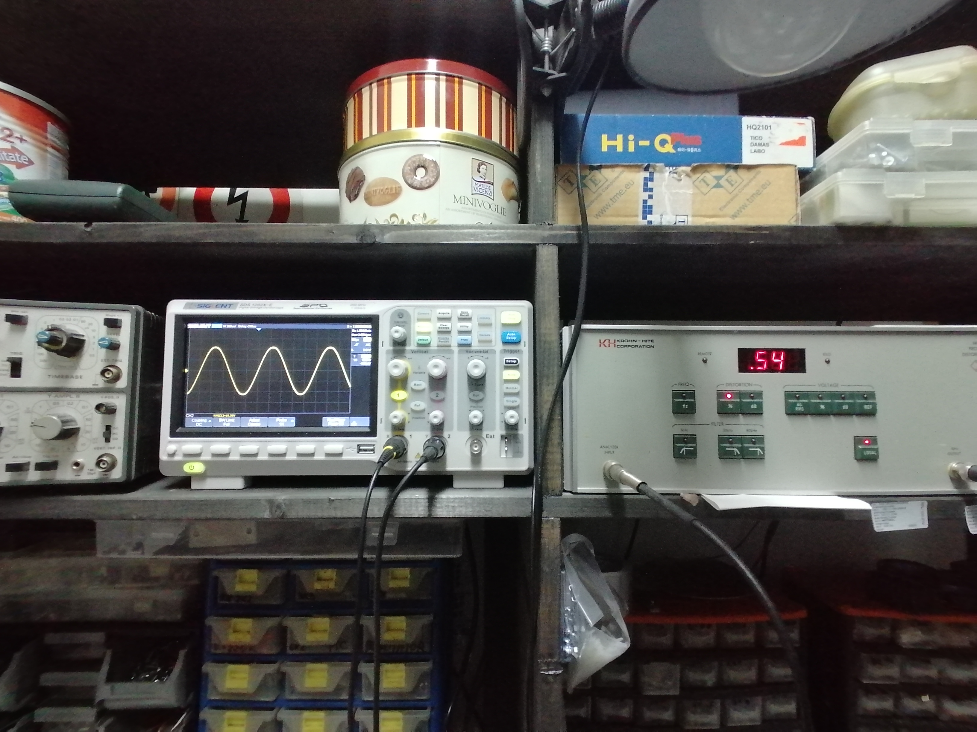

15Vrms 1000hz 8 ohmi
THD 0,55% pentru 15V rms 1000hz 8 ohmi
2x28w PP, clasă A, UL.
2XECC82 Tesla
2XECC83 Telefunken

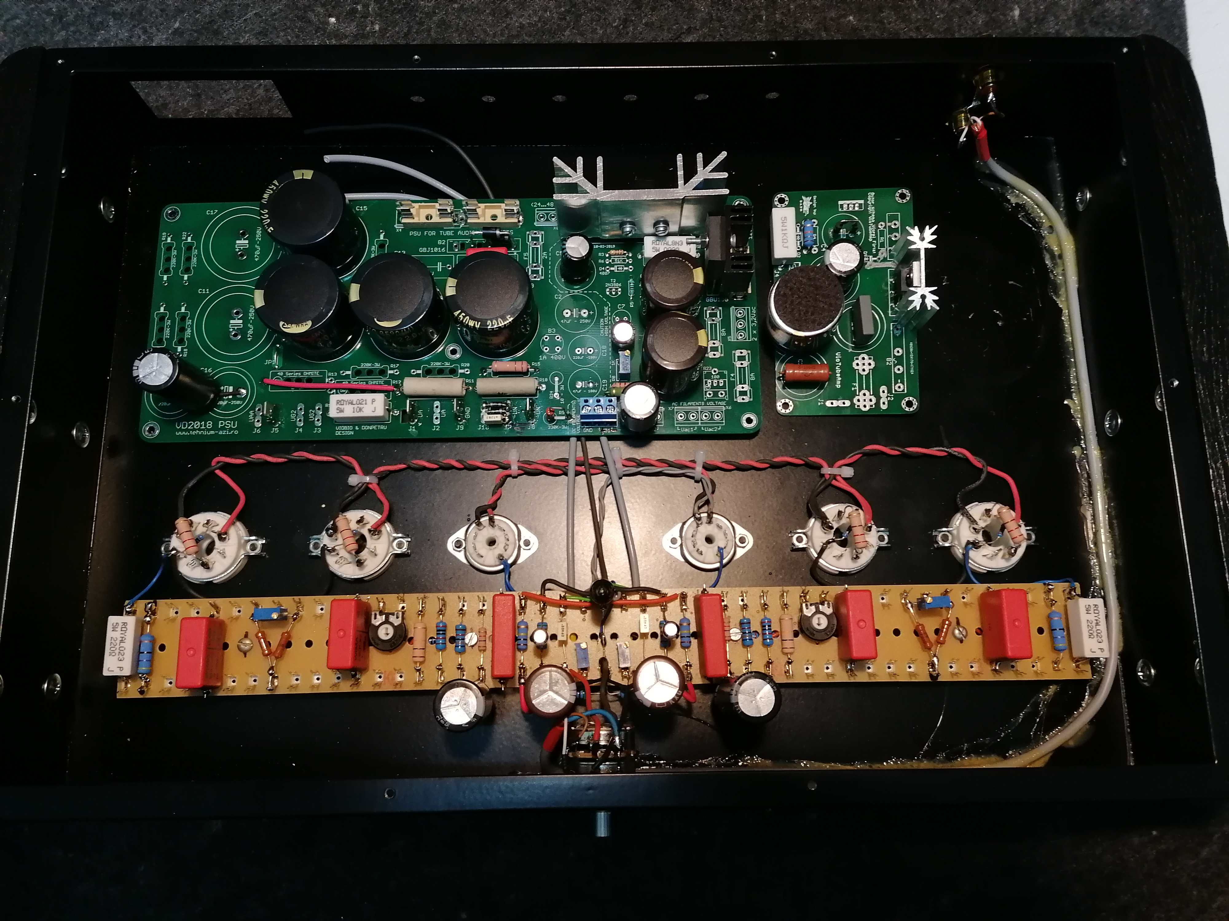

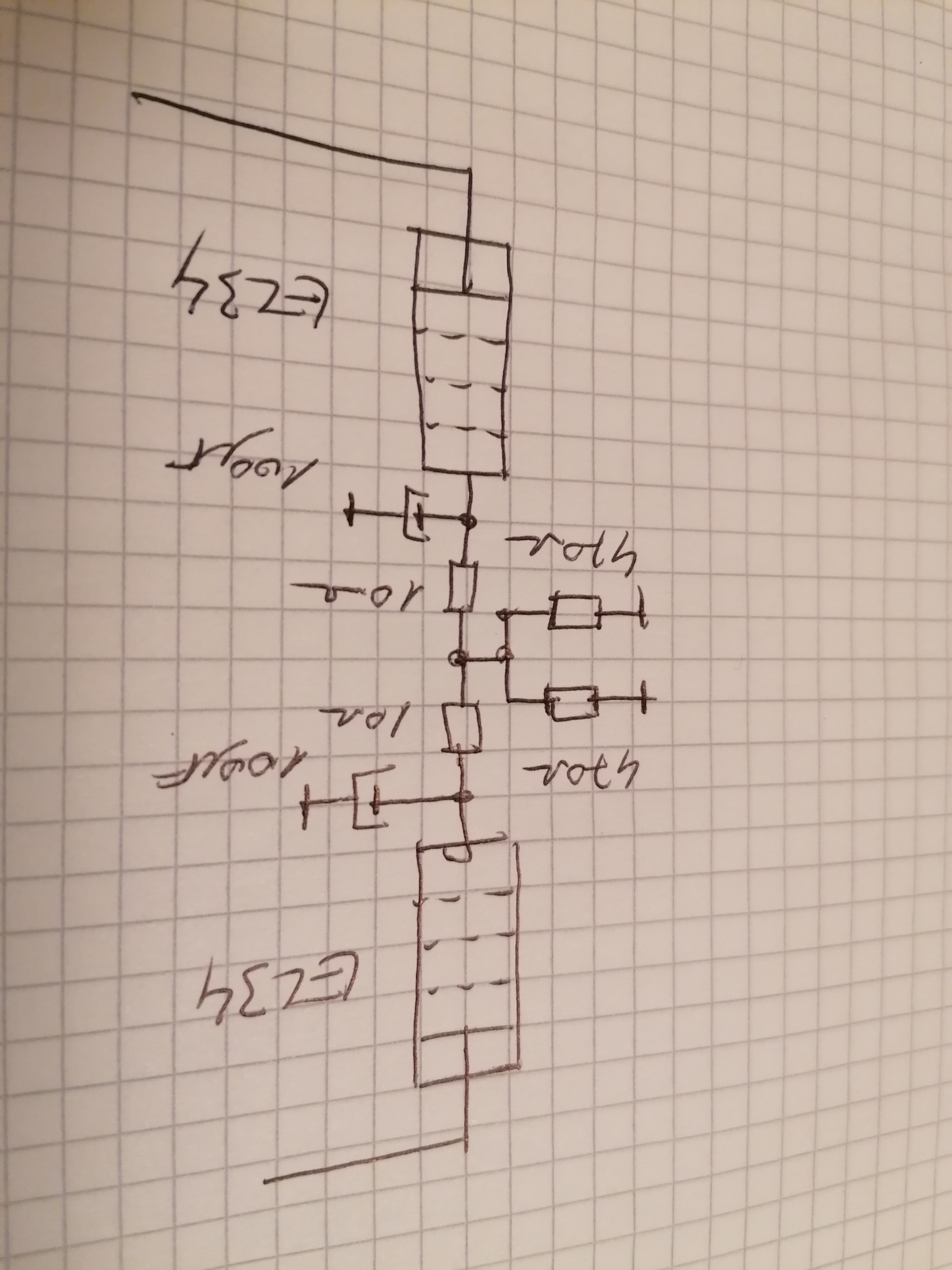

Am modificat sursa care alimentează filamentele tuburilor ECCxx
