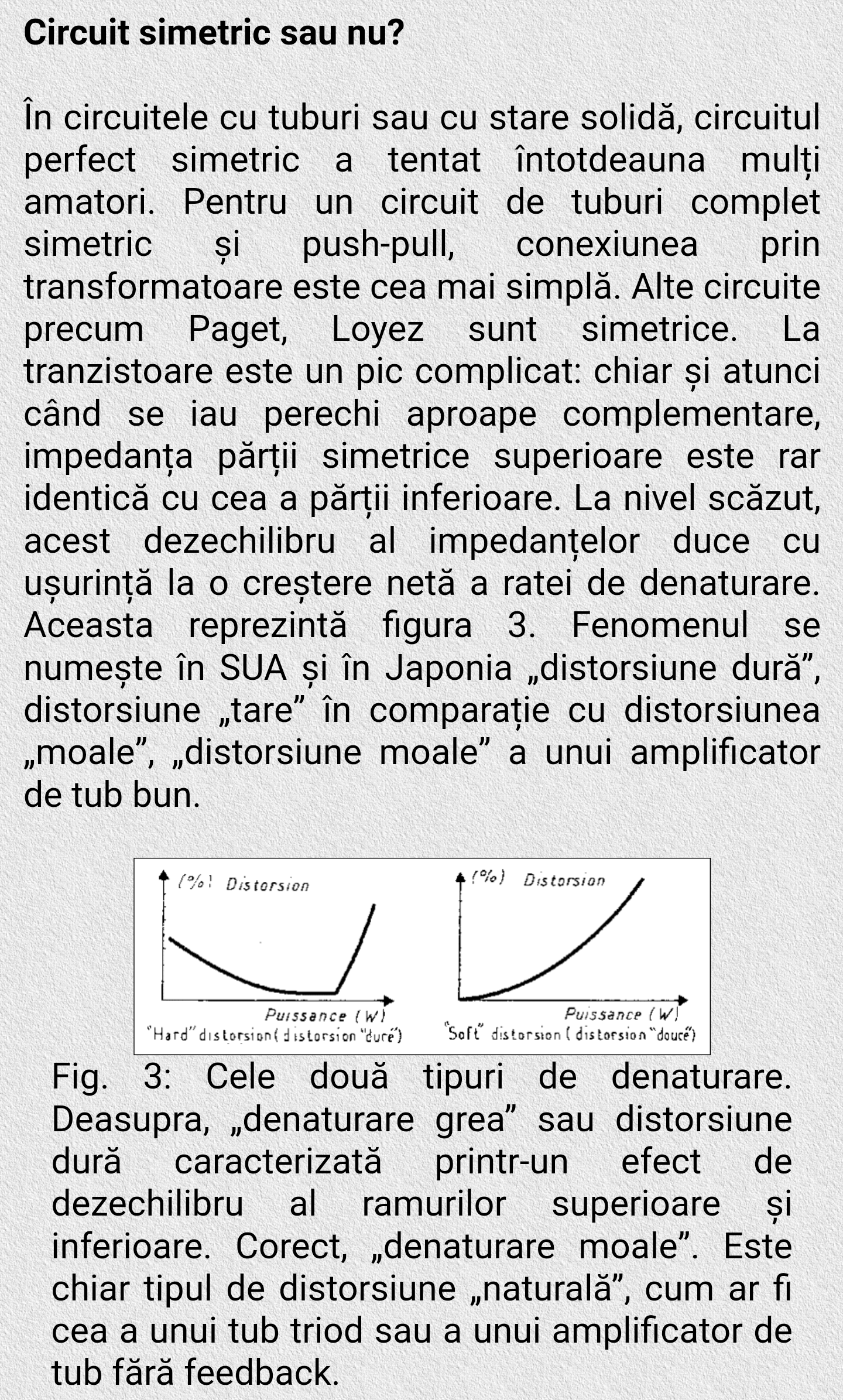

Mai jos aveți un punct de vedere , găsit pe internet :
Amplificator : simetrie totala sau nu ?
- Screenshot_20200521-235418~2.png (3 MiB) Vizualizat de 4166 ori
Interesant punct de vedere...sa inteleg ca amplificatoarele pe tranzistoare tind sa distorsioneze mai mult la niveluri mici de auditie? Stiu multa lume care cumpara amplificatoare de puteri mari tocmai pt. a avea o rezerva de putere suficienta, si asculta apoi la 10-20% din cat duce amplificatorul...adica exact pe coama valului din graficul din stanga...sa fie asta explicatia sunetului "aspru" imputat tranzistoarelor, chiar la puteri mici?
Doar daca curentul de polarizare (bias) este insuficient.carageae scrie: Sâm Iun 06, 2020 2:47 pm Interesant punct de vedere...sa inteleg ca amplificatoarele pe tranzistoare tind sa distorsioneze mai mult la niveluri mici de auditie?
Nici vorbă , există amplificatoare cu semiconductoare in clasa A , care au o amprentă sonoră asemănătoare cu un amplificator cu lămpi SE de foarte buna calitate .
Distorsiunile de Bias sunt o mica parte a problemei ...

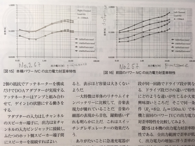

Vă ofer doua exemple de grafice ale unor amplificatoare cu semiconductoare clasa A , de foarte buna calitate :
- Distorsion et puissance, 267 & 257 (1).JPG (136.69 KiB) Vizualizat de 4109 ori

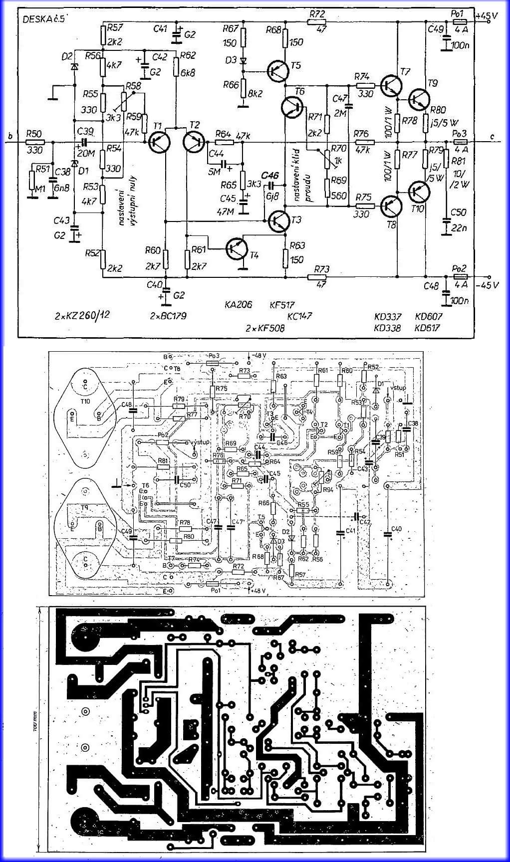

Pentru ce ce doresc să studieze / experimenteze o schemă simplă de amplificator ce oferă performanțe excelente , atașată mai jos .
Este derivată din celebra schemă a amplificatoarelor Hitachi HA5700 / HA7700 , folosință finali bipolari .
Această schemă stă la baza unui proiect de-al meu , Minimalist 200 , care are 2 perechi de finali IRFP 240 / IRFP 9240 și mici modificări pentru atacul finalilor ( un etaj repetor cu bipolari ) .
Am ales-o special pentru studiul comparativ al structurii amplificatoarelor cu scheme simetrice - asimetrice .
Desigur , sunt foarte multe variabile în joc , deocamdată sunt foarte mulțumit de varianta asimetrică .
