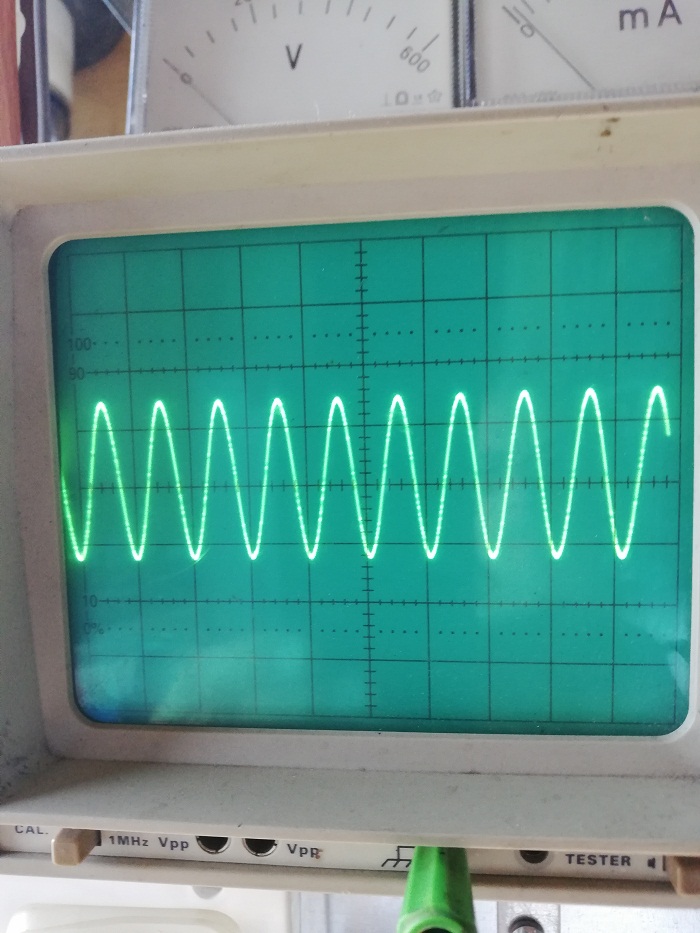

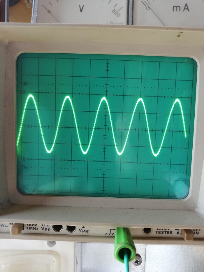

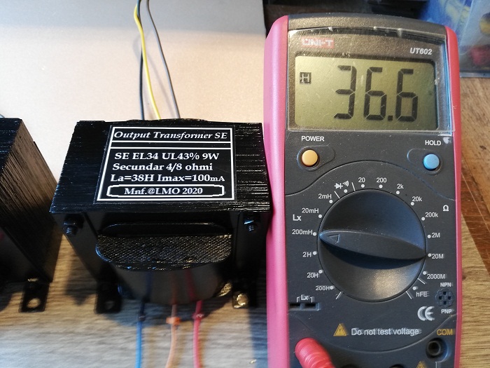

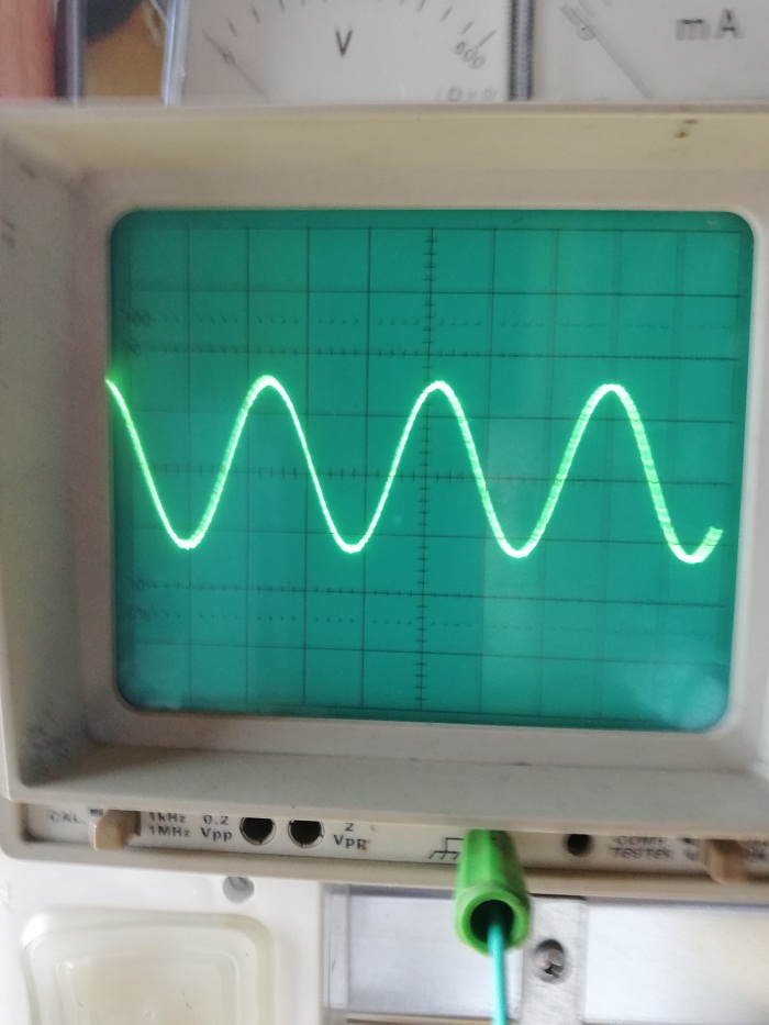

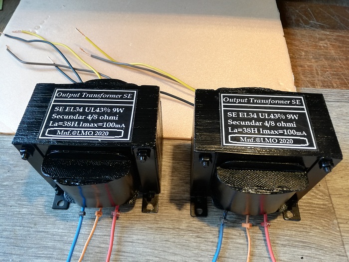

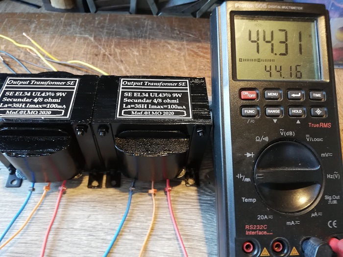

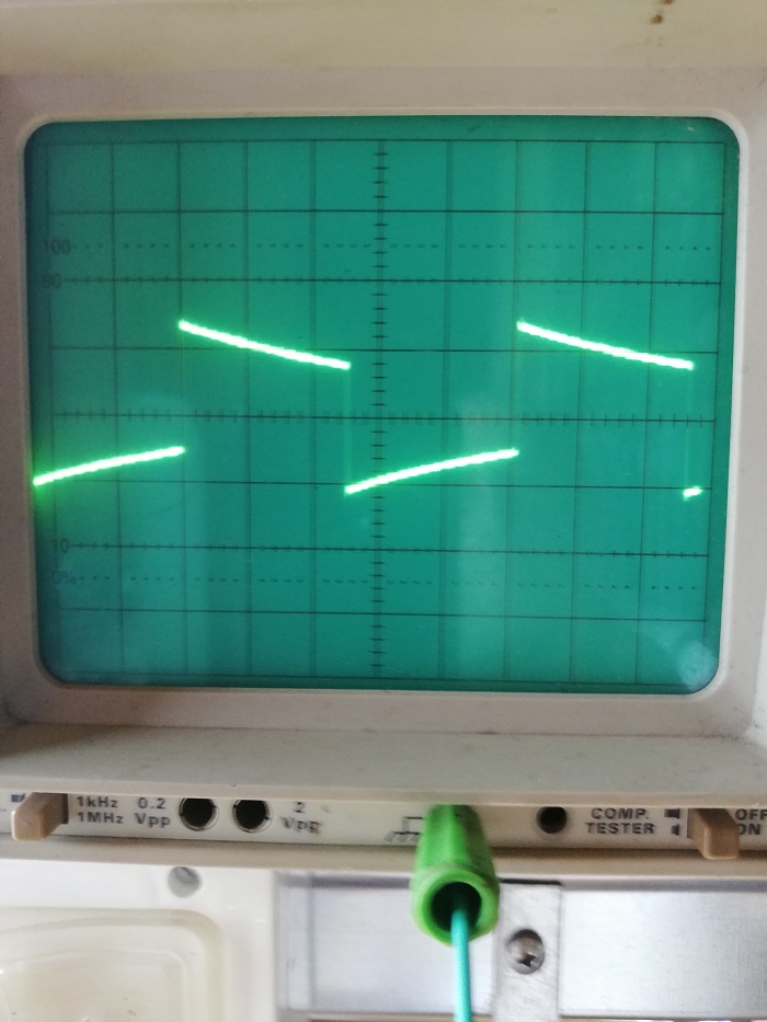

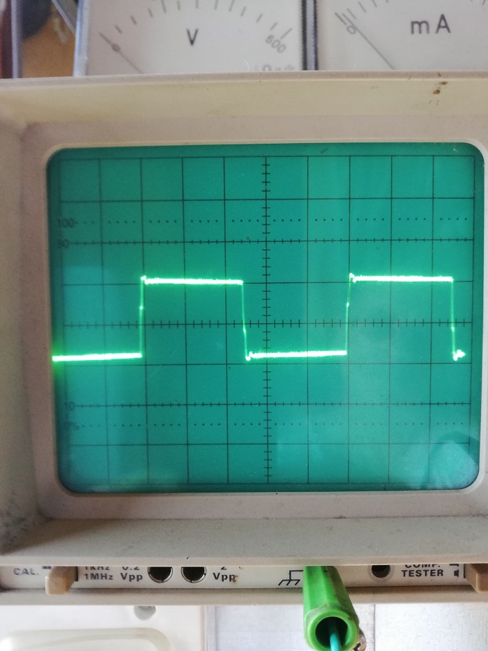

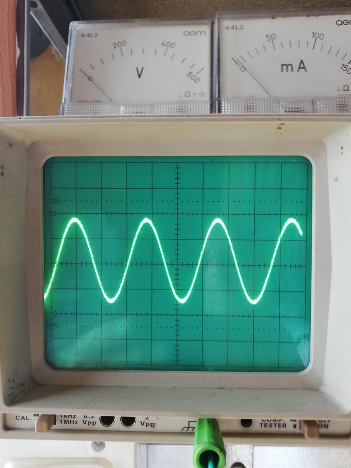

Cred ca nu gresesc daca voi posta aici transformatoarele pentru colegul @carageae ,schema SE cu EL34 la care am prevazut si o priza UL de 43% in cazul cand se va dori abordarea unei scheme in configuratie UL.Dupa metoda Bereschin am testat aceste transformatoare SE la un curent de mers in gol de 80mA si o putere de -3dB din Ps,adica la 4W,rezultatele le puteti studia si dv in pozele de mai jos:
- testul SQW a fost facut la 10Khz si 30Hz
- testul sinus a fost facut la 20Khz,2Khz,200Hz,20Hz
- inductanta de scapari la Izero=80mA (in ppoza 36.6mH la 10Khz)
- inductanta La pentru Izero=0mA(44.3H la 100Hz/5mA) ,pentru un curent de Ia=80mA,inductanta este de 27H la 100Hz/5mA.
...personal cred ca raspunsul acestor transformatoare este foarte bun.Constructia a fost facuta pe un Mix de tole 50%/50% cu B=1.9T si B=1T in asa fel incat sa "intarzii" cat mai mult momentul saturatiei miezului,adica spre un curent de 120mA(dc):
- 9 SQW 10KHz.jpg (155.88 KiB) Vizualizat de 7142 ori
- 8 SQW 30Hz.jpg (141.16 KiB) Vizualizat de 7142 ori
- 7 20KHz SINUS.jpg (164.07 KiB) Vizualizat de 7142 ori
- 6 2000Hz SINUS.jpg (167.95 KiB) Vizualizat de 7142 ori
- 5 200Hz SINUS.jpg (167.71 KiB) Vizualizat de 7142 ori
- 4 20Hz SINUS.jpg (137.72 KiB) Vizualizat de 7142 ori
- 3 INDUCTANTA DE SCAPARI.jpg (141.28 KiB) Vizualizat de 7142 ori
- 2 INDUCTANTA.jpg (165.88 KiB) Vizualizat de 7142 ori
- 1 POZA.jpg (179.52 KiB) Vizualizat de 7142 ori
Multumesc, arata bine si sunt convins ca suna bine.

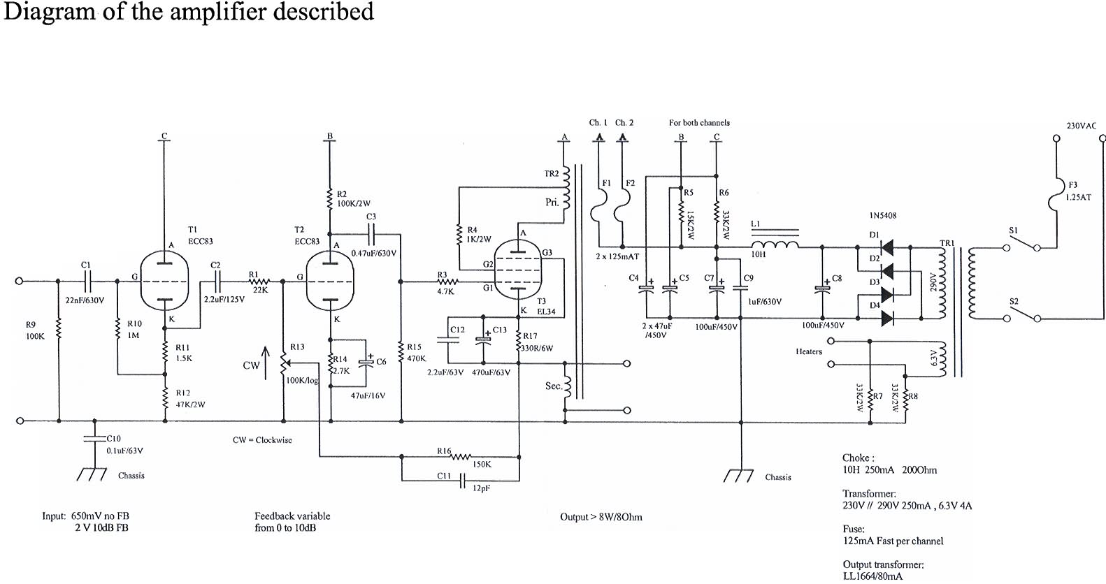

Da, ma tenteaza o varianta de ultraliniar cu EL34...mai exact schema atasata....voi posta cat de curand o traducere a celor doua scheme ale lui Claus Byrith, PP si SE-UL cu EL34. Articolele se gasesc in engleza pe site-ul Lundahl...o sa fac o traducere manuala, cu google translate se pierde uneori sensul exact al frazei. Nu stiu daca e 100% ok tot ce scrie acolo, dar ca formulare, pentru mine, e un model ce ar trebui urmat de multi care prezinta scheme, poate si mai bune, dar fara sa spuna mare lucru despre ele. Eu voi folosi pt. ECC83 un echivalent american extrem de interesant....sper sa reusesc sa fac asta inainte de a (re)incepe scolile - daca vor mai reincepe...
- cb_seamp.jpg (116.85 KiB) Vizualizat de 7125 ori

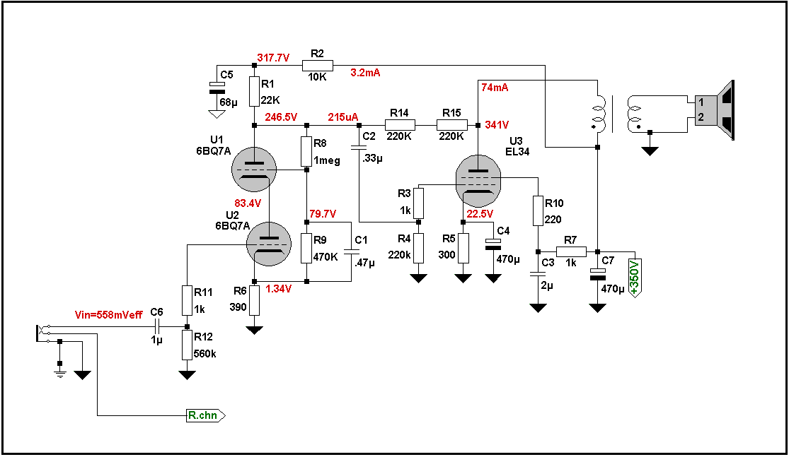

DANO scrie: Lun Iun 08, 2020 9:34 pm Cred ca pt o buna socializare sau cum vreți sa o numiți ar fi bine sa lasam deoparte disputele și denigrarile ce au fost prin alte parti ....CORECT si pe deplin de acord....Personal am finalizat doua asemenea amplificatoare, simulate de D-l Olimpiu, si au functionat din prima...unul avea in etajul de intrare tubul 6N1P, iar al doilea tubul E88CC. Am in lucru si pe al 3-lea care va fi cu tuburi 6SN7 si 6p3s...mai am de gind sa probez si o varianta cu tubul 6BQ7A tub deosebit proiectat special ptr. etaj cascoda ...pe aceasta cale l-as ruga pe D-l Olimpiu daca nu cer prea mult sa ne faca o simulare cu acest tub.....Poate mai sint colegi doritori sa incerce aceasta lampa....In rest asteptam numai vesti bune.
Aveti mai jos schema ceruta,cat priveste : "Cred ca pt o buna socializare sau cum vreți sa o numiți ar fi bine sa lasam deoparte disputele și denigrarile ce au fost prin alte parti ",stati linistit,sunt tot acolo pe acel forum sub alt nume si cum se spune in batrani: "cainele moare de drum lung si prostul de grija altuia",asa ca de astfel de "oameni" nu vom scapa niciodata, ne sta in gena asta,trebuie sa ne obisnuim sa traim alaturi de ei asa cum vom trai si cu acest virus!tm07uxo scrie: Joi Oct 01, 2020 11:56 pmDANO scrie: Lun Iun 08, 2020 9:34 pm Cred ca pt o buna socializare sau cum vreți sa o numiți ar fi bine sa lasam deoparte disputele și denigrarile ce au fost prin alte parti ....CORECT si pe deplin de acord....Personal am finalizat doua asemenea amplificatoare, simulate de D-l Olimpiu, si au functionat din prima...unul avea in etajul de intrare tubul 6N1P, iar al doilea tubul E88CC. Am in lucru si pe al 3-lea care va fi cu tuburi 6SN7 si 6p3s...mai am de gind sa probez si o varianta cu tubul 6BQ7A tub deosebit proiectat special ptr. etaj cascoda ...pe aceasta cale l-as ruga pe D-l Olimpiu daca nu cer prea mult sa ne faca o simulare cu acest tub.....Poate mai sint colegi doritori sa incerce aceasta lampa....In rest asteptam numai vesti bune.
- 8W SE EL34.png (28.61 KiB) Vizualizat de 7033 ori
